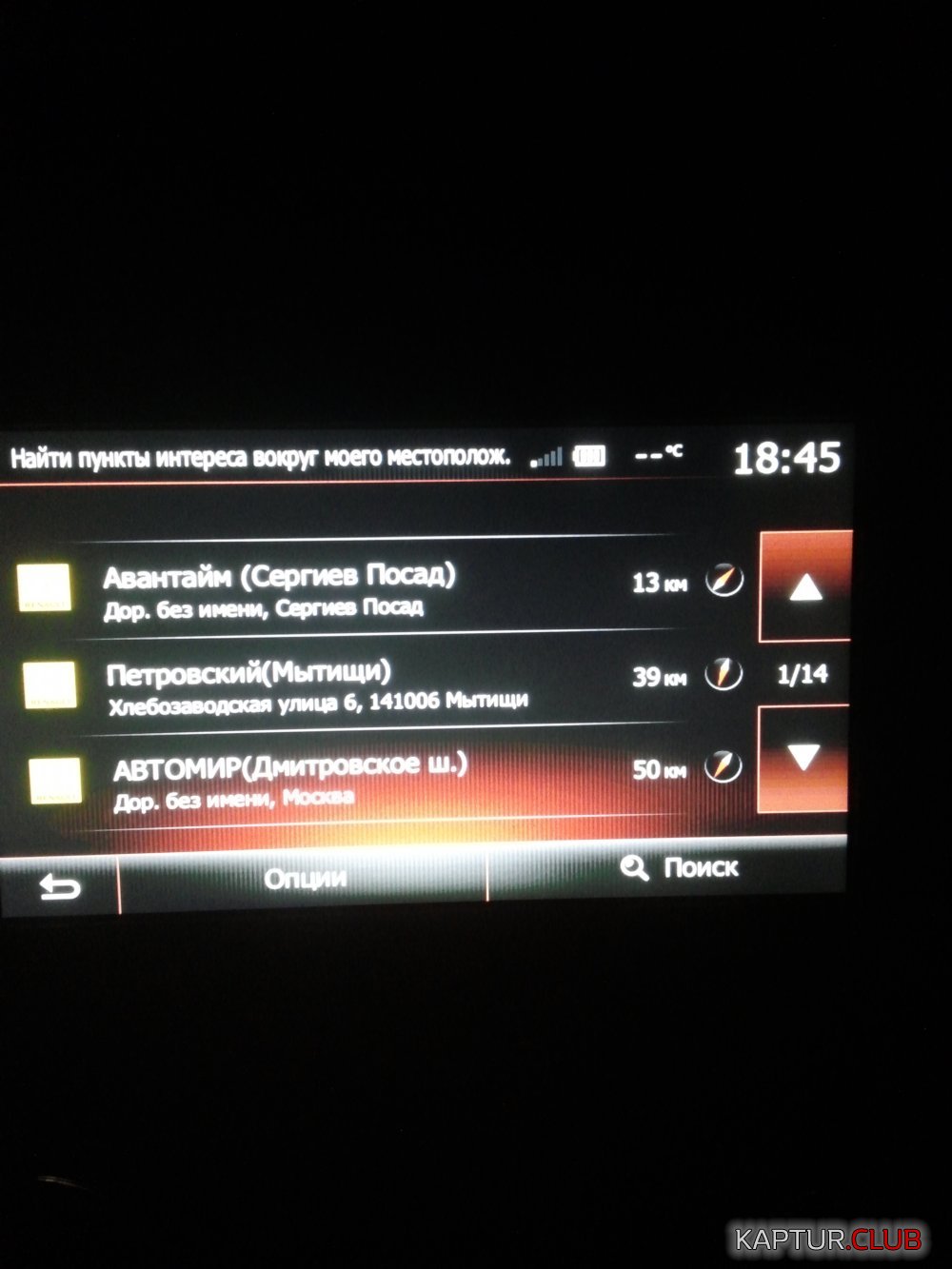

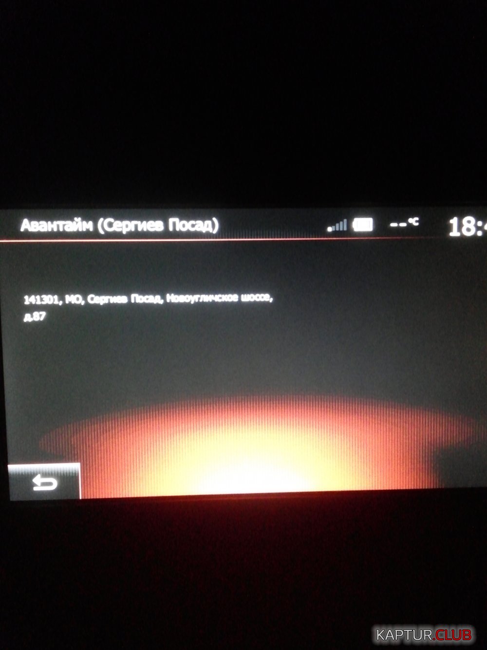

    Попробовал. Енисей не ищет в дилерах. Видимо только близко со мной ищет.
    Добавил я в zip файл инфу по дилеру Сергиев Посад Авантайм. Все другие файлы удалил. Все-равно улицу не пишет. Хотя если кликнуть по дилеру, выбрать инфо - инфа с адресом будет видна, кроме телефона впрочем. Но почему она в названии дилера не пишется? CAM00833.jpg | Рено Каптур Клуб Россия | Форум KAPTUR.SU CAM00834.jpg | Рено Каптур Клуб Россия | Форум KAPTUR.SU

    Вот правленый ренодилерс зип с Сергиевым Посадом. Что я делаю не так?
