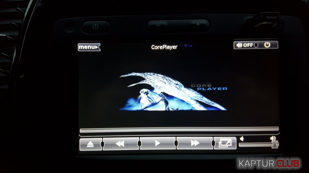

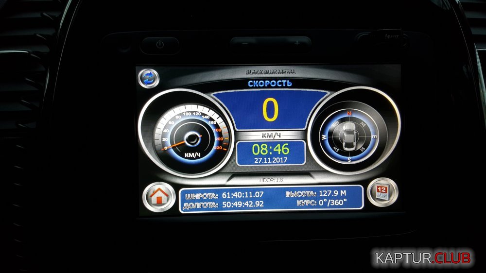

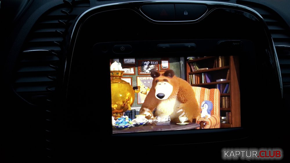

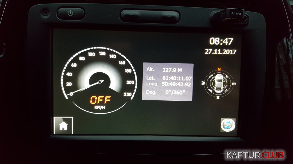

    Установил сегодня GPS спидометр + видео плеер + скин иго для 9.1.1. Пока прохожу тестирование, у плеера вид совсем другой, и меньше вылетов, как мне показалось. Рома видно поработал с ним. Как всё будет в адэквате, дам ссылку кому нужно будет.

    Да ты выкладывай, народ сам разберется надо или нет, а то ты один тестишь, не хорошо
