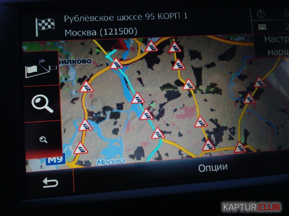

    В общем, я родил себе пробки
    Ну это конечно, после Яндекс навигатора
    Ну ладно, есть!
    Я вот не помню, на родной карте, были номера домов, при приближении? Я не помню... Сейчас их нет, но адреса забиваю - всё находит! Но вот "осмотреться на местности" - не выйдет!
    Пробки появились, события "посыпались" в великом множестве! Теперь хоть пользоваться можно.
    Всем огромное спасибо

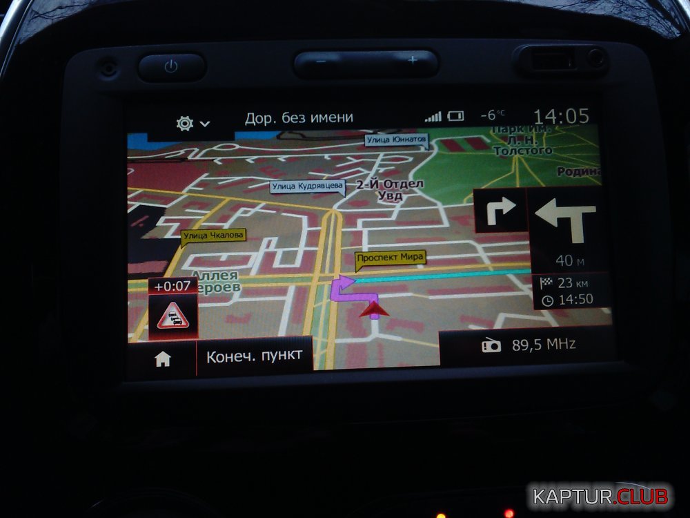

    А вот в Екатеринбурге инфа о пробках как-то малополезна. Задержки просто сказочные.
    Поворачиваю в 21.30 на абсолютно пустую улицу с 2 полосами в каждую сторону, а нафигатор мне радостно сообщает, что впереди затор.:crazy: По опыту знаю, что заторы там максимум до 20.30, а чаще до 19.30

    У меня как у Дмитрия, из Екб. - нужно больше времени, чтобы часы погасли. Так и тут - оставил машинку, примерно на час, пришёл - экран погас! Я уже наперёд знаю - всё ок! Так и есть - ВКЛ. - значёк Рено - рабочий стол МедиаНав :good2:
    И первый раз, как у некоторых, словил глюк - ближний загорелся, при ВКЛ. габаритов и не выкл. не переключался, пока зажигание не выключил и снова ВКЛ.:crazy:
    Способ отображения пробок, на МедиаНав - это вообще атас! Красные треугольники, по дорогам раскиданные:crazy:
    - никакой информативности! В Яндекс навигаторе, это, хотя-бы воспринимается отлично и можно оценить степень загруженности!
    Например, длинная красная пробка, проезжается быстрее, чем более короткая, но бордовая. И редко, когда не совпадает!
    Кстати, реагирует на дорожные события, Яндекс Навигатор быстро! Для примера: Срезал я как-то пробку на Ленинградке, по задворкам , со стороны Зеленограда. Ехал, какой-то местечковой, узкой, разбитой дорогой, машин попалось - пару штук на встречу. Ехал ползком, т.к. дорога отвратительная, 1-2 передачи, не выше! Так вот, на моих глазах, эта дорожка из зелёной, за моей машиной, превращалась в красную:shok:. Т.е. если нет других сигналов, то берётся даже один, для обновления информации. А вот на дороге, где много машин, там один сигнал, статистику не поменяет! Ведь, согласитесь - грамотно настроено!
