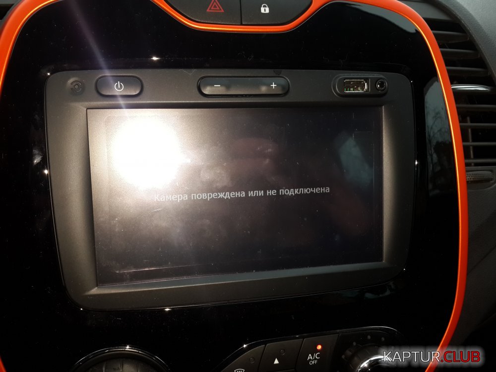

    Кстати, по работе телефона и камеры заднего вида!!!!!
    20161209_133609.jpg | Рено Каптур Клуб Россия | Форум KAPTUR.SU
    Кто сталкивался с подобным просьба огромная описать проблему либо у ОД, либо напрямую на Рено Россия!
    Надо накидать им статистики, иначе они не пошевелятся, будут ссылаться на некорректную работу внешнего устройства - телефона.
    Алгоритм появления сервисного окна прост:
    1. разговор по телефону, подключенному к ГУ по БТ (у меня всегда на входящем проявлялось);
    2. движение задним ходом;
    3. выключение задней передачи;
    4. вуаля.
    Последствия: до повторного включения заднего хода ММ полностью неактивна, стоп/старт ДВС не помогает.
    Алимик и пёс нравится это.

    Никогда такое окно не выскакивало. Может контакты?
  6. Старший научный сотрудник
    1 окт 2016
    4.440
    11.053
    Вряд ли, скорее программная ошибка.

    Было уже
    http://kaptur.club/threads/media-nav.102/page-29#post-25288
    пост 288

    Может и так. Я не пробовал при наборе номера сдавать назад. Это редкая ситуация.
    Небольшие глюки у старинного МедиаНав не избежать. Меня больше дилер огорчил качеством работы с допами. Дважды пришлось заезжать к нему за устранением. В иммобилайзер плохо вставили клемму, замок капота либо забыли закрутить, либо криво поставили. Сейчас исправлено. Кроме того не закрутили, а только наживили один из болтов защиты редуктора и неправильно, наоборот установили один кронштейн крепления этой защиты - за 500 р. и 5 мин. исправили в ближаешем сервисе. Если не забуду, то проверю глюк с камерой на досуге.

    Я тоже поймал этот глюк неожиданно, сидел в машине, ждал супругу, мне позвонили, супруга пришла, начал сдавать по двору задним ходом и вот оно:eek:

    Проверил. Глюка не было, камера работает при наборе номера. Значит этот глюк редок.
