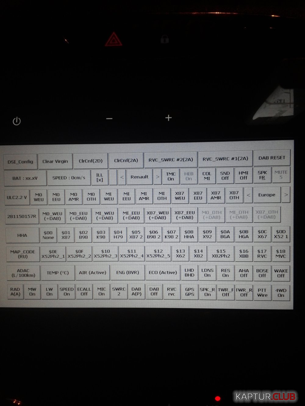

    Вторая строчка, SND off попробуй поиграться. Вообще посмотри и сравни эти мои настройки и свои. Wake есть кнопка также.

    Хотя тоже не то
    WAKE Это функция пробуждения Медианав, и вы можете установить на AC, ON или OFF.
    AC: зажигание, включается радио. ON:зажигание, включаются часы. OFF: зажигание, включается последний используемый элемент.

    SND это звук парктроника, вот.
    Mute тоже к парктронику относится
