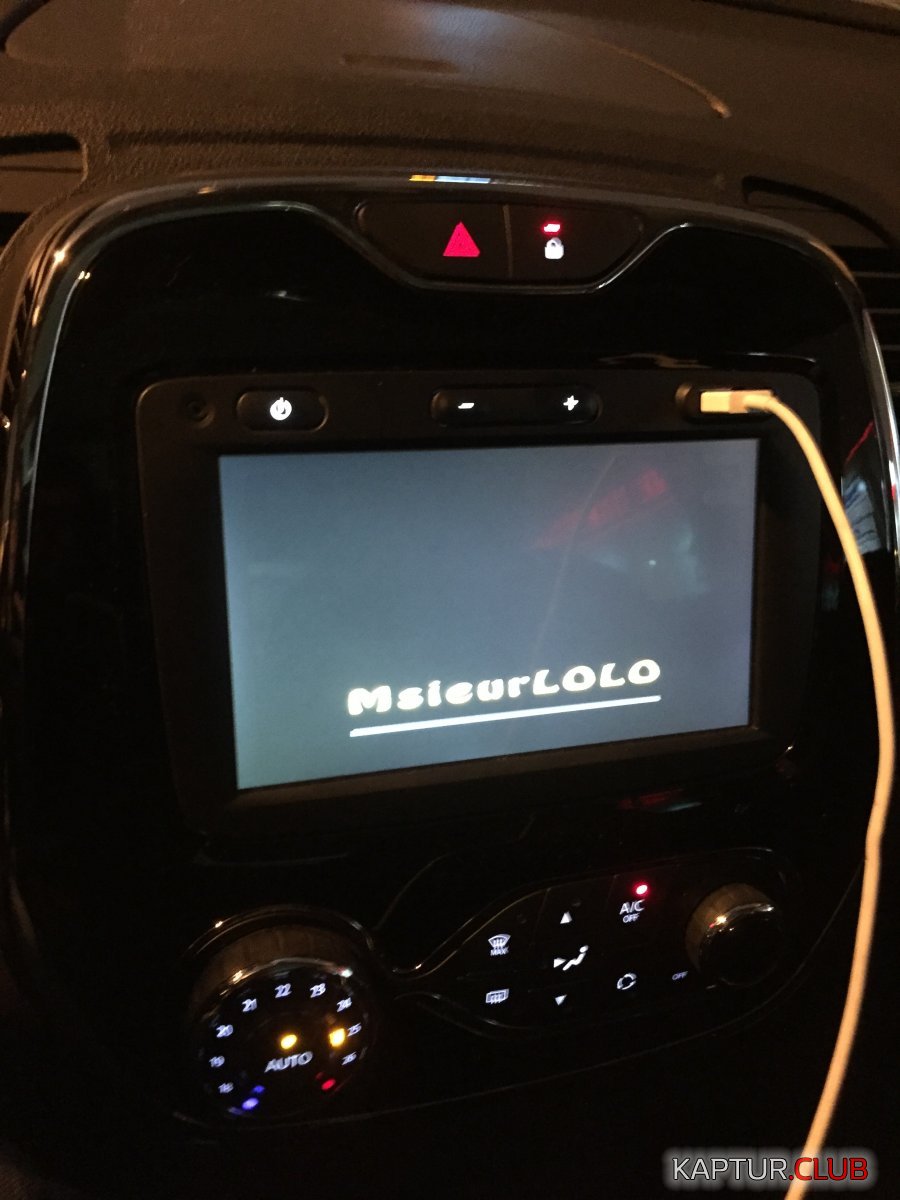

    Что то случилось с навигацией, не заходит и выдает это:

  8. yosic
    21 авг 2017
    2.396
    2.919
    Renault Koleos 2.5 CVT 4x4
    У нас так поломана навигация, что она жрет любой контент в не зависимости от той версии, что прошита в лицензии. Так, что если есть tmc в лицензии должен подниматься любой контент
  9. drueed
    drueed Наш человек
    14 дек 2016
    1.065
    1.546
    Щёлково
    Илья
    - есть решение http://kaptur.club/threads/media-nav.102/page-683#post-179724 чего будет там описано
    - есть вариант пройтись удалялкой и восстановить родные файлы, восстановится оригинал и уберется лишнее
    - есть вариант заменить папку nng в storagecard4, восстановится оригинал, останется мусор
    - есть вариант прошить скин заново, должно зафурыкать.
