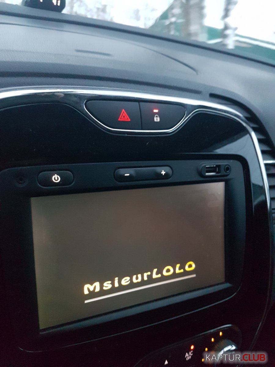

    А подскажите из-за чего такое окно?и как исправить?вылизает как жму на навигацию

    ну если почитать последние 4-5 страниц то найдешь ответ который ищут до сих пор. конкретно 686 страница.

    Ответа тоесть нету?

    Да забылся:smile:. Вот https://yadi.sk/d/J1eP_TyE3QuMCg содержимое архива распаковать в корень флешки, запустить магнитолу, дождаться полной загрузки, вставить нашу флешку. Вылезет окно с запросом прибить или нет процесс штатной навигации и после запустится total commander, с помощью его и копируем нужные нам файлы в магнитолу. Процесс штатной навигации завершается правильно, не получится, что после завершения процесса навигации,приходится долго ждать перезагрузки магнитолы. Так же навигацию, после всех манипуляций, можно запустить не перезагружая магнитолу, а просто запустить файл по пути storage card4\nng\nngnavi.exe

    Рома, фразу не понял совсем :sad: Или это так должно звучать
    А запустив обратно, мы уменьшим время ожидания на перезагрузку?

    Да маленько сумбурно написал, нужно следить за запятыми:wink3:. Процесс штатной навигации завершается правильно без последствий для магнитолы. Если например прибить процесс nngnavi.exe просто таск менеджером и потом запустить его снова, то при запуске навигации увидите черный экран с полосой и придётся перезагружать магнитолу. В этом нет конечно ничего страшного, только на всё уходит время. Кстати при запуске навител тоже происходит правильное закрытие процесса штатной навигации, что бы освободить GPS порт, а после закрытия навител, происходит опять запуск процесса штатной навигации.
    Закрытие без последствий штатных процессов магнитолы происходит с помощью CloseWinApp.exe, подсмотрено на французском форуме.:wink3:
