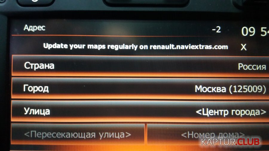

    Я менял NNG перезаписью, записывал Ваш NNG с картами 2017Q3 и двумя лицензиями. Установлен Ваш медиаскин для 9.1.1. Ни разу никаких"левых" предупреждений не появлялось.

    Вы (похоже) двух наших Романов спутали :smile: Пак от одного и скин от другого.

    Да, сорри. Но все равно такой Роман-гибрид у меня работает без проблем

    Че за французский экран? Это только скина касается?

    Ну вот !)))
    Всё проспал , да была проблемка (маленькая).

    О чем речь?

    Один раз выскакивало, закрыл и больше не появляется

    Тупо таймер стоит. Не в лицензиях дело. Просто время пришло
