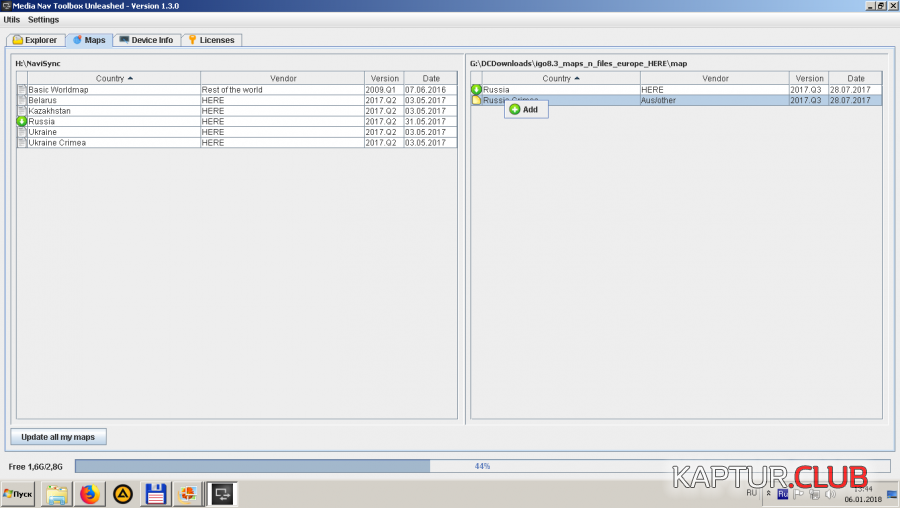

    3. Запускаю MediaNavToolbox. Слева вижу то, что на флэшке, а справа - скачанные с торрента карты (РФ и Крым). Кстати, в инструкции написано задать путь для карт Settings->Content path, но в реальности там уже по-другому: Settings->Maps->Content Directory->Change Path.
    2018-01-06_13-44-10.png | Рено Каптур Клуб Россия | Форум KAPTUR.SU
    4. А вот дальше запинка: в инструкции написано "выбираете страны", но у меня же уже Россия-то есть, только 2017-Q2. А я хочу обновить её свежей картой 2017-Q3, и она соответственно не добавляется через Add правой кнопкой мыши. Нажимаю Update All My Maps, и тогда через некоторое время Q3 сменяет Q2.
    5. Карту Крым добавляю через Add.
    6. Несу то, что получилось, в Каптюр, а ГУ выдаёт ошибку.
    Подскажите, пожалуйста, что делаю не так?

    То что слева на флешке, нажимайте правой кнопкой на страну и жмите удалить, после этого справа появится возможность добавлять эту же страну. Я Россия Крым не добавлял, обновил Украину Крым

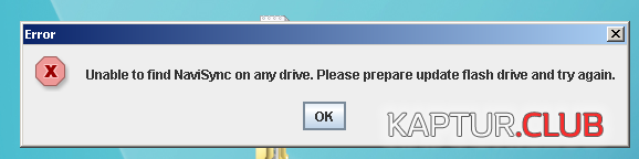

    Попробуйте ещё раз. Удалите NaviSync сперва с флешки.
  7. Денисик
    Денисик Новичок
    5 янв 2018
    15
    Реутов, Московская обл.
    Renault Kaptur Extreme 2.0AT 4WD слоновая кость под каштаном
    так если удалить NaviSync с флэшки, тогда и Toolbox не запускается, её не обнаружив
    2018-01-06_15-16-54.png | Рено Каптур Клуб Россия | Форум KAPTUR.SU
    попробую, спасибо

    Ну так после удаления заново флешку в машине приготовьте
  9. Денисик
    Денисик Новичок
    5 янв 2018
    15
    прошу прощения, что-то тогда не уловил последовательности, что после чего надо сделать.
  10. yosic
    21 авг 2017
    2.396
    2.919
    Renault Koleos 2.5 CVT 4x4
    Чистую флешку несёте в машину. Приготавливает её как для родного тулбокса, есть в инструкции к машине тоже. Несёте домой и втыкаете в компьютер, обновляете карты. Несёте в машину и обновляете карты в машине. Все.
  11. Денисик
    Денисик Новичок
    5 янв 2018
    15
    так я вроде бы так всё и делаю, только где-то ошибка возникает, вот и пытаюсь понять, где...
