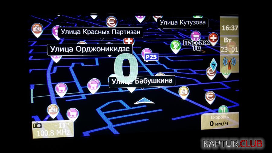

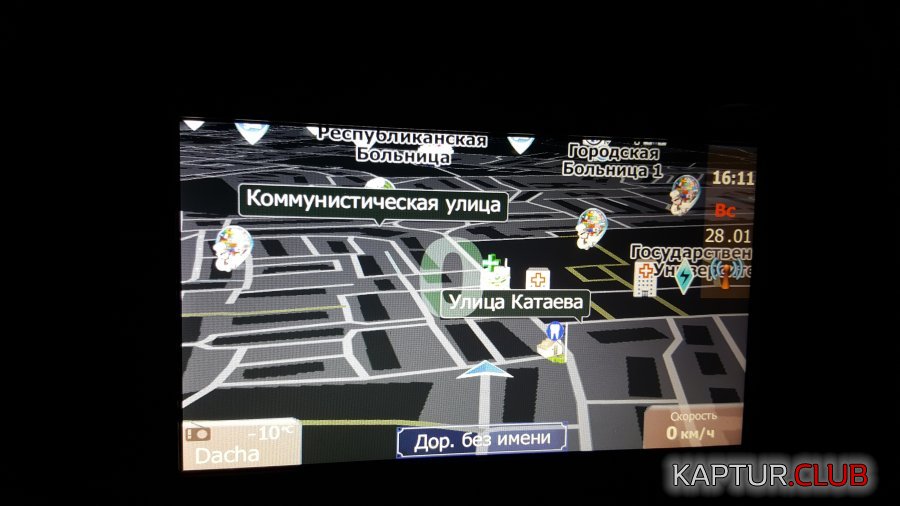

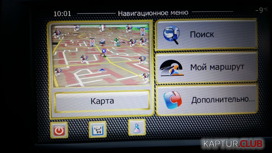

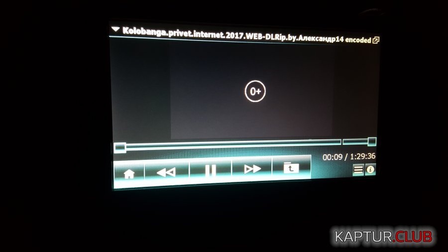

    Вот немного фото, могу сказать скин Карбон и Навител работают без нареканий. Видео плеер из всех, что ставил, этот мне кажется самый адекватный.

    Роман, если можно, несколько вопросов по скинам:
    1. Как iGO выбирает при помощи какого скина всё показывать?
    2. Английский язык, как я понимаю, встроен в скин? И есть его переводы, так?
    3. В данном случае на три языка: французский, немецкий и русский. Только на французский переведено 302 слова (фразы, но всё называется words), на немецкий 301, а на русский всего 218. Остальное не нужно для нашего случая или просто руки не дошли?
    4. Чтобы попробовать новый скин надо положить _carbone.zip в UX и SYS.TXT новый (или и без него будет работать?), так?
    5. Машинки и схемы будут работать на любом скине были бы лицензии, да?
    6. А всё остальное относится к Навителу и CorePlayer'у?

    1. Устанавливая скин карбон мы попутно заменяем три скина, которые использует IGO, пустышками.
    2. Да изначально всё пишется на английском.
    3. В системе уже есть файл русского перевода в Content\lang, его использует IGO и когда мы устанавливаем карбон, то часть перевода уже присутствует, видимо больше совпадение в отличии от остальных языков, а в карбон встроен только недостающий перевод, что нашел, то перевёл.
    4. Да нужны оба файла, но при этом нужно ещё удалить из Ux: _skin_dacia.zip, _skin_lg_renault_ulc20.zip, _skin_renault.zip. При обновлении эти три файла заменяются пустышками.
    5. Машинки и схемы только для этого скина. Этих вещей много наделано для любых скинов на форуме французов, копируются тоже в паку Ux, лицензии в любом случае не нужны.
    6. Да всё остальное для навител, кнопок и плеера.
