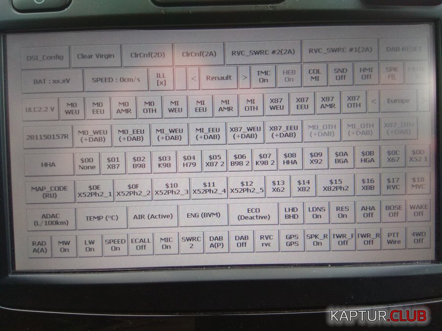

    Хмммм... Возможно. А кто-то пробовал ставить в OFF?
  3. Alex Z
    Alex Z Наш человек Член клуба RKCR
    31 мар 2017
    986
    596
    Style 4x4 2.0 АКПП
    Блин, а может и правда есть связь не только при включении, но и при выключении. Надо бы проверить.
  4. sneeper
    23 окт 2016
    1.059
    1.743
    Виктор
    Вот я свой фотографировал перед включение ECO
    IMG_20180201_110959.jpg | Рено Каптур Клуб Россия | Форум KAPTUR.SU
  5. Alex Z
    31 мар 2017
    986
    596
    Style 4x4 2.0 АКПП
    И выключается сразу, без часов, правильно?
  6. sneeper
    23 окт 2016
    1.059
    1.743
    Виктор
    Да. У меня авто 16го года.

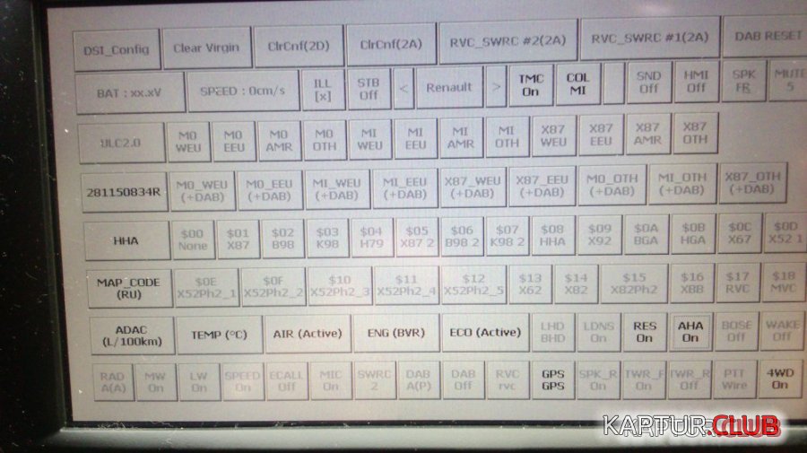

    208.019
    А вот моё , только я открывал не полный МИКОМ.
    DSC_0021.JPG | Рено Каптур Клуб Россия | Форум KAPTUR.SU

    А при WAKE off магнитола как включаеться? Судя по написанному магнитола должна включаться на часах. Причем если флэшки нет.
    У меня в положении on включает радио.
  9. Roman-RV78
    Roman-RV78 Наш человек
    21 дек 2017
    336
    578
    Область невест
    Lada Xray
    У меня WAKE off, если магнитолу выключить на заведённом движке, то часы, если в этот момент заглушить, то часы погаснут и магнитола полностью выключается примерно через 20 секунд, в следующий запуск двигателя магнитола будет на часах. Если не выключать магнитолу, то при выключении зажигания, тоже выключается через 20 секунд, при следующем запуске двигателя, магнитола загружается всё время на главный экран, при этом запоминает, что играло, радио или флешка.
    Jerry66, drueed, sneeper и 2 другим нравится это.
    208.019
    Так же .
    Kaptush и drueed нравится это.
  11. Alex Z
    31 мар 2017
    986
    596
    Style 4x4 2.0 АКПП
    Всё как я и описывал.
    Теперь интересно поведение при WAKE:ON.
