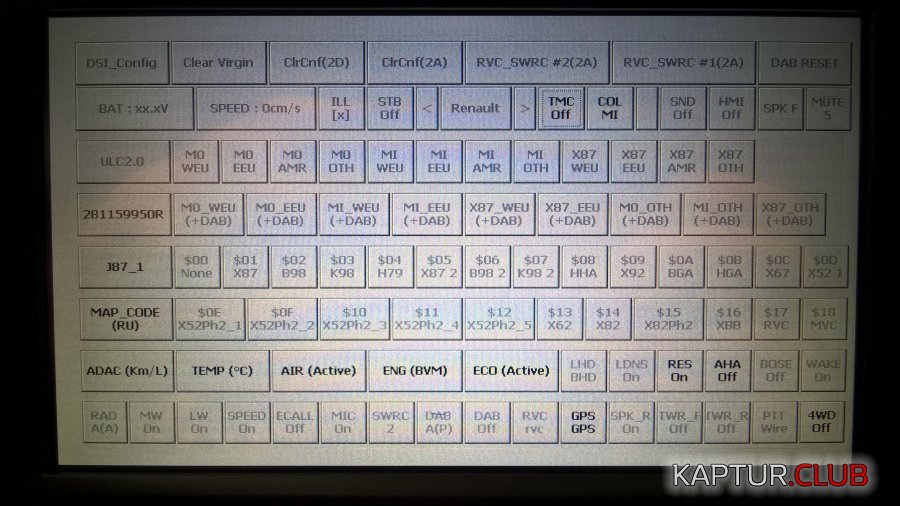

    Возвращаясь к теме про незасыпающий MediaNav.
    Был на выходных у ОД и пока они занимались машиной посидел в Kaptur Extreme и успел залезть в его Micom
    WP_20180224_14_11_39_Pro 1.jpg | Рено Каптур Клуб Россия | Форум KAPTUR.SU
    Как видно версия всё ещё ULC2.0, но вот выключался он долго, как современные (после июля?-августа 2017) ГУ. Можно заметить, что стоит Wake:ON
    Проверить на своей машине не смог -- на 6.0.4 не нашёл такой настройки.
    Кстати к 6.0.4 подходит только файл на открытие всего Micom'а (mcmtest_activate.ini), но не подходит безопасный файл (mcmtest_activate_4nng.ini), с ним в Micom Test попасть нельзя.
