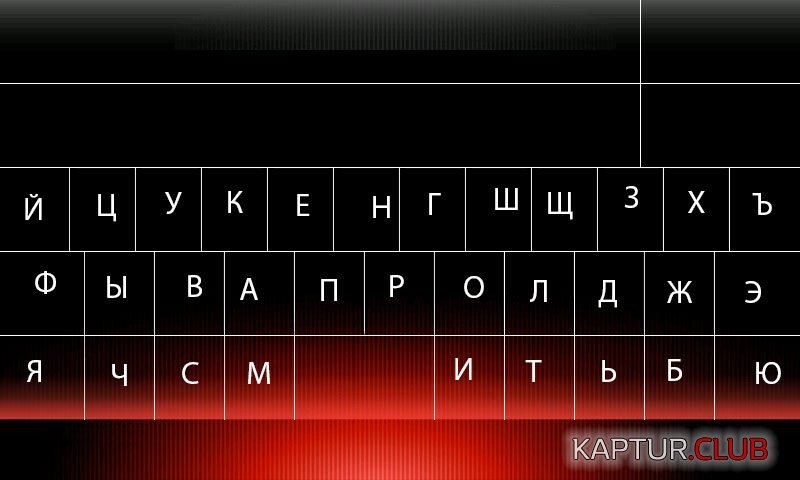

    В общем тероия и практика. Вот перерисованный фон и подправленная раскладка, НО не могу скомпилировать обратно.

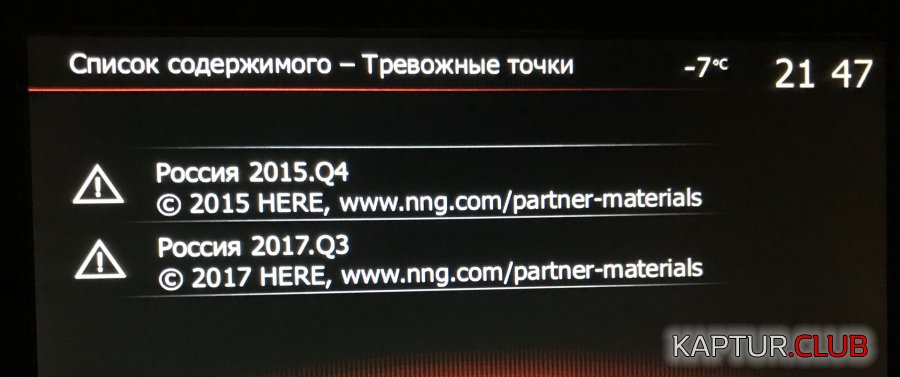

    Всем привет! Ребята, подскажите новичку! Обновил ГУ как в первом посте. Карты встали нормально, но есть нюанс. Например «тревожные точки» остались и старая и новая версия. Как удалить старую версию? Или он читает только последнюю версию?
  9. Alex Z
    Alex Z Наш человек Член клуба RKCR
    31 мар 2017
    986
    596
    Style 4x4 2.0 АКПП
    Попасть в винду (через TEST MODE или с загрузочной флешки) и стереть лишний файл.
    Или сделать ещё раз флешку для обновления и в программе yosic'а на закладке Explorer удалить лишний файл(ы) и обновиться ещё раз. Это лишний поход в машину, но нет шанса что-либо испортить.

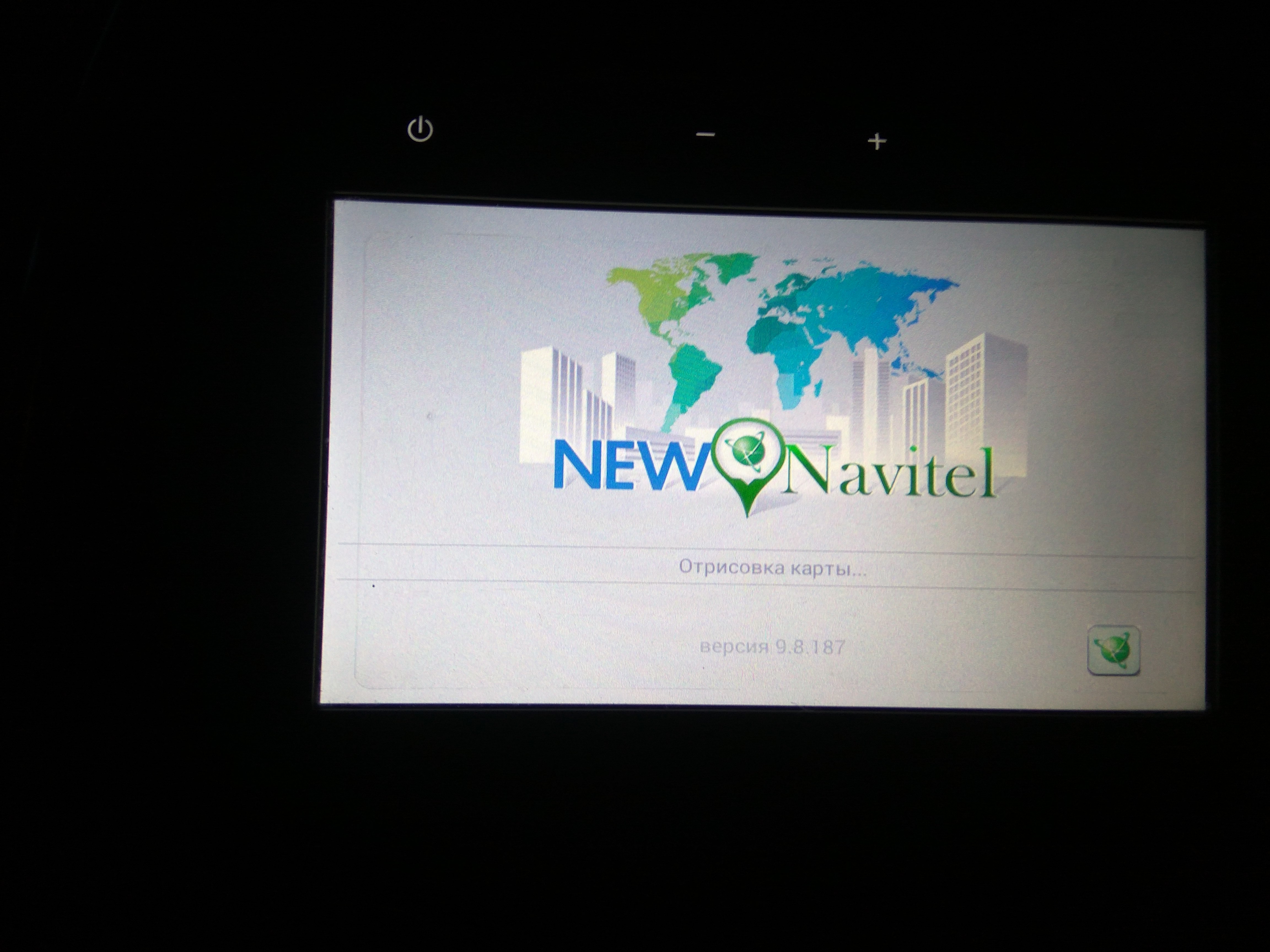

    Порылся и сам нашел Navitel 9.8.187 (без online сервисов) екзешник пропатчил, пробуйте: https://yadi.sk/d/4AGYH_pV3T928R

    Что нарыл по штатной клаве IGO. Редактировать надо 2 картинки kbdbg_9_9_9_5_skincol.bmp и kbdbg_favorit_9_9_9_5_skincol.bmp. Блоки клавиш в lg_renault_ulc20_mods.ui. Расположение клавиш в lg_renault_ulc20.css. С последнем пока не понятно.
    Все это добро в _skin_lg_renault_ulc20.zip
