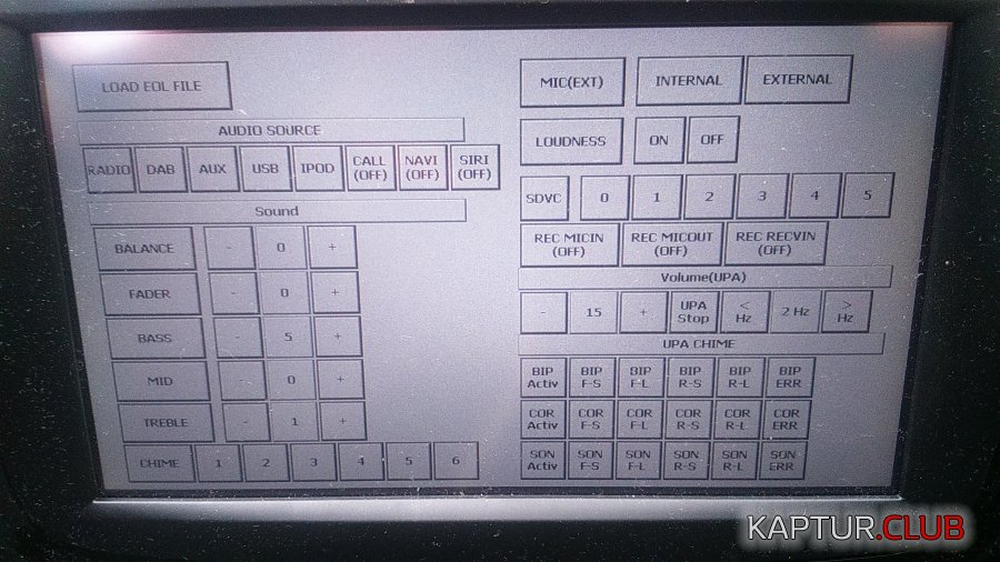

    Сервис мануал - это инструкция пользователя? Или есть какая-то еще книжка?
    Буду признателен за ссылки на описание с компонентами и характеристиками...
    Вот кстати, нашел в миком менеджере экран настройки аудио... Думаю, здесь можно настраивать звук, но как?

    Фокал который дилеры предлагают за 14000? И ничего в "голове" не перенастраивали?
  9. angel_form
    angel_form Новичок
    20 мар 2018
    16
    7
    Я не знаю, машина тестдрайвовский дастер... Звучит очень близко к bose на новом колеосе.
