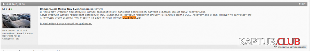

    Так там вроде есть способ не менять загрузчик в голове. Позавчера добавили.
    "ВНИМАНИЕ! Есть более безопасная возможность запустить интерфейс Windows CE без прошивки DBOOT особенно на версии 7.0.5, для этого достаточно на флэшку распаковать файлы из архива" -с, оттуда

    Расскажите чуть подробней. Как происходит запуск WinCE, если файлы из архива на флешке? Тоже при загрузке? Что нужно сделать при загрузке?
    Все, нашел, спасибо за подсказку https://www.drive2.ru/l/462449643914002700
    Как я понял, нам нужен Total Commander с расширением exe, а не установочный cab отсюда http://4pda.ru/forum/index.php?showtopic=3441&st=0#entry33286 Есть в архиве версий под номером 2.51. Верно?
