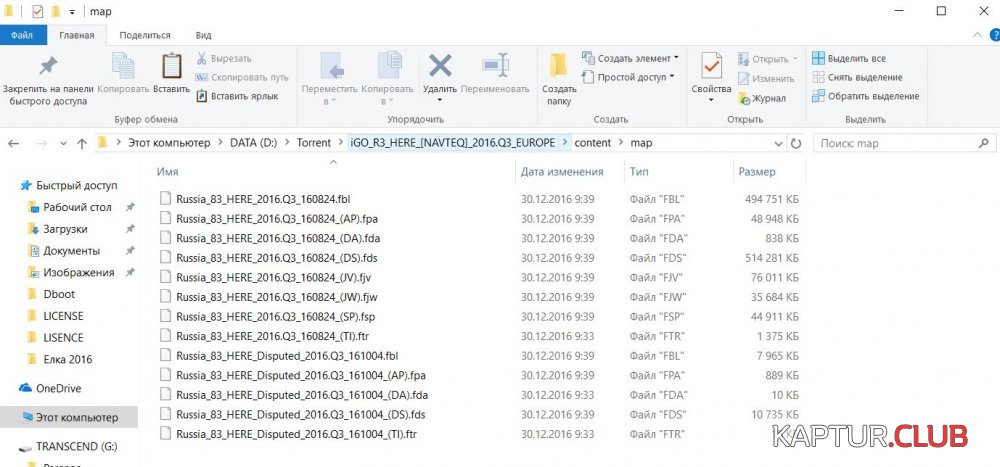

    Обнаружил в описании процесса https://www.drive2.ru/l/462449643914002700 одну странность. В папке Storage Card4\NNG\ есть папка LISENCE. В новых картах iGO_R3_HERE_[NAVTEQ]_2016.Q3_EUROPE тоже есть папка LISENCE с двумя файлами Mega_Free_1_Year_Update_FEU_NQ_2016_Q3.lyc и Mega_Free_1_Year_Update_FEU_NQ_2016_Q3_4.lyc Нужно ли закидывать эти два файла в папку Storage Card4\NNG\LISENCE?

    А как на счет карт с торрента? Явно что-то лишнее. Кажется одних FBL должно быть достаточно.

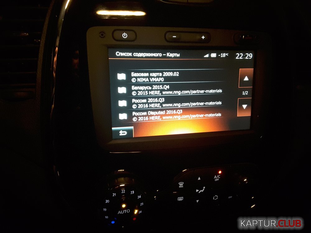

    Короче ставится 2016 Q3. Но в патченной версии проги не работает иконка Карты. Вылетает на Навигацию. Маршрут проложить можно, но просто выйти и заново зайти проблемно, нельзя просто без маршрута видеть карту. Нужно править ломанный iGo отсюда https://www.drive2.ru/l/462449643914002700 , чтобы иконка Карты работала, а не переключала в Навигацию. Если кто сделает, вопрос с обновлениями карт будет закрыт.

    Немного проясняется ситуация. Версия навигационной программы из МедиаНав с прошивкой 7.0.5 — 9.12.102.0, а в патченной 9.12.65.0 из 6.0.3 и 6.0.4. Нужно либо патчить 9.12.102.0 или искать на просторах сети. Подключайтесь.
