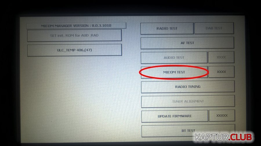

    Зашел в TEST MODE
    МICOM TEST не активен
    хотел включить ТМС
    помогите что делать

  10. MrNB-Ektb
    3 окт 2017
    3.755
    7.827
    Не тут собака порылась?

    Откатил прошивку, не помогло.
    Очень странно.
    Возможно накосячили установщики лобового стекла и плохо подключили антенну, хотя я после этого ездил с навигацией...
