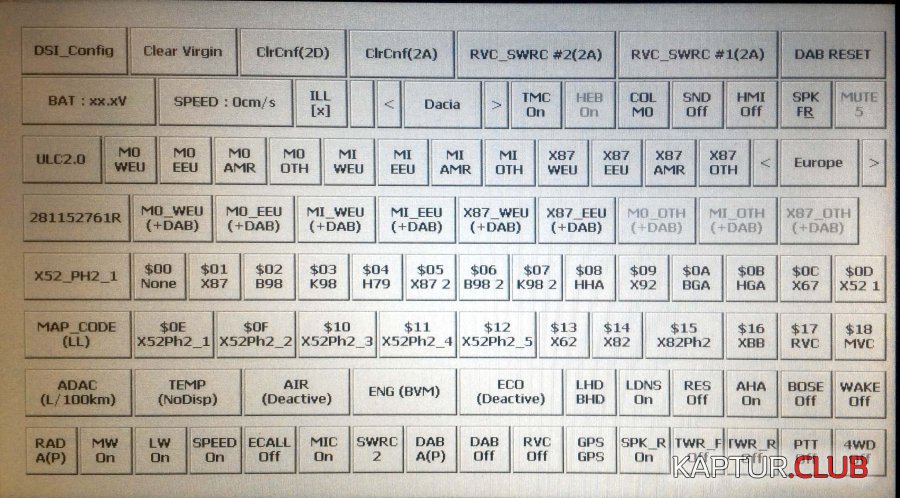

    Вот

    прикольно, а при загрузке дачия рисуется не ромбик? и кодировка у тебя не RU.
    Ладно не об этом, начнем построчно сверху вниз:
    1. ничего не трогаем, от слова совсем.
    2. Dacia, сбоку стрелочки, вот ими можно установить Renault и тыкнуть в название для подтверждения, остальное не обязательно. кнопочка Col меняется с m0 на mi будет другой скин магнитолы.
    3. ничего не трогаем, от слова совсем.
    4. ничего не трогаем, от слова совсем.
    5. у нас HHA, х52 это дастер вроде как
    6. map code можно или нужно поменять на RU
    7. можно активировать нажав на иконку отображение на дисплее - temp, air, eco. надо активировать res - on
    8. радио mw и lw это можно рубануть, а можно и нет, dab у нас нет, rvc вроде 2 должно быть, точно не помню, 4wd тоже можно включить
    блин довно не лазил, не все помню.
    Санчес, Campan и Perec96 нравится это.

    Нельзя этого делать. map code прописывается один раз и попытка его изменить может привести к проблемам.

    Так может это не Рено, не Каптур и не Россия?

    а может скин стоит который MIO он на базе dacia сделан )))

    Тогда фото скина давайте
