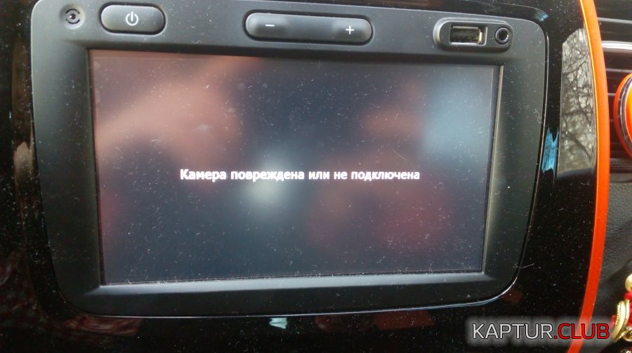

    Сдохла камера в один прекрасный день!
    Ни чего не делал.
    Дилер говорит если мыши не перегрызли провод то по гарантии, я вот подумал, а нет нигде настроек в медианаве на включение камеры?
    У меня пару раз слетали вообще все настройки сами по себе за ночь и слетала отдельно два раза моё избранное в IGO, причем это было один раз на штатной навигации без моего вмешательства в части обновления.
    Может еще кто знает где может у провода быть слабое место для перетирания?

    Обычное место это жгут от 5 двери к кузову. У знакомого на форде в гофре скопилась вода и на морозе провода порвало.
