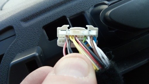

    Друзья. Дико извиняюсь. Ткните пальцем в два провода. Установил вместо штатной головы (без навигации), Медиа Нав версии 1 Всё подключилось штатно, всё работает. Теперь дело за камерой заднего вида. Мне нужны два провода +и - видеосигнала с камеры. Благодаря форуму знаю, что это 10 и 22 контакт на 24пиновом разъёме, Никак не въеду, откуда считать :smile: Ткните пожалуйста на фото по цветам проводов. Спасибо

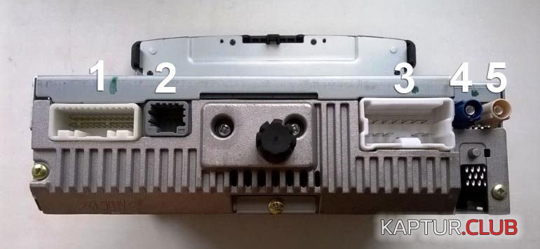

    По цветам не скажу, но откуда считать посмотрите сами

    Это то я уже скачал :smile: Откуда смотреть!? Со стороны проводов? Если да то 10й это розово белый , или как ? Туплю...

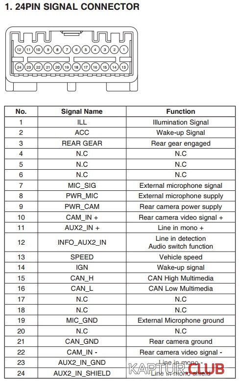

    Да, со стороны проводов.
    Media-Nav-Evolution-3-770x355.jpg | Рено Каптур Клуб Россия | Форум KAPTUR.SU
    Здесь пин №1 слева, с краю

    Значит на моём фото 10 пин - БЕЛЫЙ? Пожалуйста, на МОЁМ фото ткните где 10 пин! Спасибо.

    на твоем фото 1 пин это справа синий. так у тебя камера стоит? слева верхние желтый и коричневый это 9 10, снизу розовый черный 21 22
