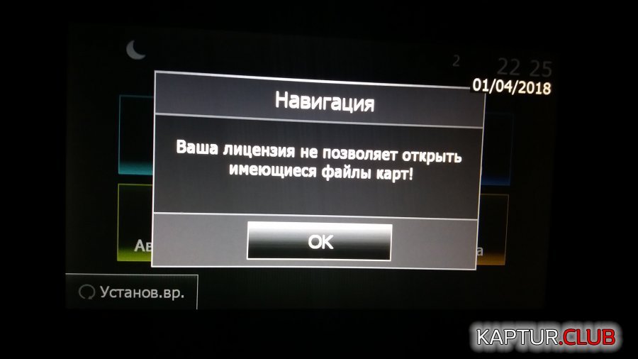

    Работает только если заднюю включать при выключенном мафоне, и перед этим мафон был хоть один раз включен и выключен.

    А если я при запущенном Навителе выключу мафон, тогда даты точно не будет? Может тогда так не делать?

    Всё же дата своей жизнью живет, отдельно от нижних двух кнопок.

    Попробовал. На выключенном экране и дата, и Навител с плеером. Вернул в зад.
    Еще косячок - на включенной магнитоле, если на смартфоне включить блютуз, пропадают кнопки Навитела и плеера (дата всё на месте стоит). Пальцем кликаешь, появляются кнопки. И при отключении блютуса, тоже нижние кнопки пропадают. И тоже пальцем вернуть можно. Куда там маусклик прописывать?

    Я уже добавлял маусклик, в итоге нельзя выбрать телефонную книгу и прочее в выплывающем меню звонилки, везде одна засада, куда не крути.

    Кстати, запустил Навител, скрыл его, на магнитоле набрал номер, услышал в динамиках гудки, положил трубку, развернул Навител - подсказки Навитела остались. Нормально с этим.

    Вот еще интересный вопрос. Откуда data.exe знает, в какое место экрана рисовать дату при выключенном экране? На главном меню положение даты прописано в data.ini. А вот координат другой даты, при выключении, я не нашел.
