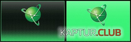

    Кнопка Навител зеленая, хоть и 8 бит (кнопки самого Медианава тоже 8 бит), но плавнее цвета чем на красно-зеленой картинке. Это jpg для примера, bmp в архиве ниже:
    falsh_bouton.jpg | Рено Каптур Клуб Россия | Форум KAPTUR.SU
    По-моему интереснее смотрится, чем несочетаемые цвета красный с зеленым.
