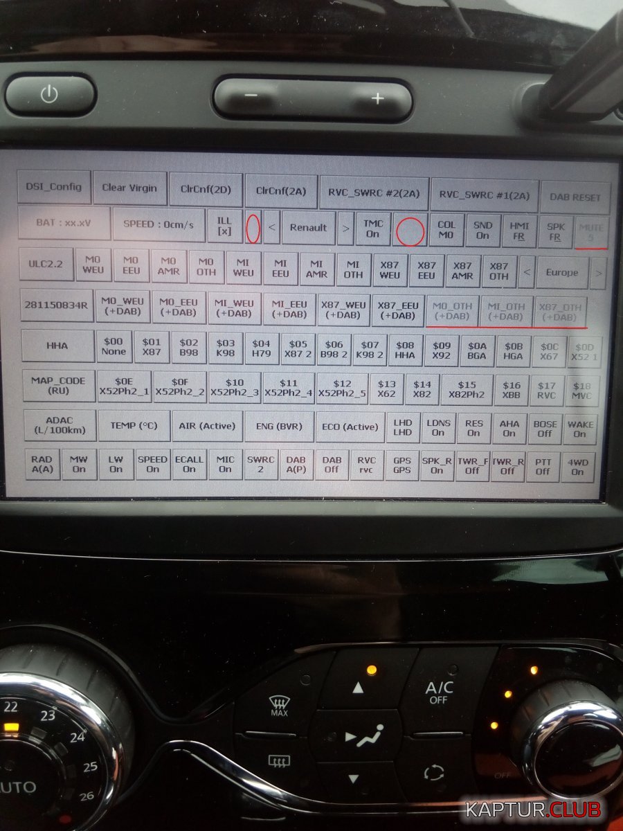

    ULC3.0 выглядит так же и с теми же пустыми кнопками.
    Ничего. Я его самого добавил в синхронизацию через synctool.

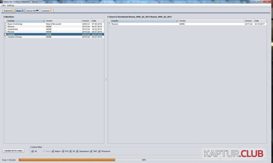

    Что то не получается у меня карты обновить. Вот что я сделал следуя факу:
    1)Скачал toolbox unleashed
    2)скачал 9.1.3 целиком + поправленный sync_files.ini и обновил в машине прошивку (была 9.1.1 официальная).
    3)собрал на флешку с ГУ инфу о картах
    4) скачал карты http://4pda.ru/forum/index.php?s=&showtopic=141926&view=findpost&p
    5)воткнул флеш/запустил toolbox unleashed/выбрал папку с картами......все. больше ничего не происходит.Жму "update all" и ничего не происходит. Что не так делаю?
    Загрузил также и пакет от @Roman'а, но не понимаю где менять папку NNG? На флешке нет такой папки.

    Типовая проблема. Родные карты имеют немного другого вендора чем те, что с торентов. Просто в ручную удалите страну, нажав правой кнопкой на ней в левой таблице и выбрав delete. Потом добавьте новую карту нажав правой кнопкой на стране в правой таблице и выбрав Add. Как это делать можно посмотреть в видео где удаление добавление стран по одной.
    Либо альтернативное решение - поставить галку Settings->Maps->Update settings->Ignore vendor и тогда update all сработает.

    Сделал так, обновилась. Сама карта весит 1.7, а папка на флешке стала 0.8, я думал вес будет одинаковый. Завтра проверю проапгрейдится ли на ГУ.
