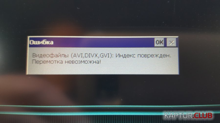

    Работа видео плеера вообще не адекватна в этой сборке, глюк на глюке. После установки не видел долгое время видео файлы на флешке и это было не раз. В плей лист вход, выкидывание на главный экран. Просмотр видео, выход из плеера. Спустя время вход вновь, выскакивает ошибка с окном, согласишься "ОК", потом уже можно включить воспроизведение и это постоянно при входе (ошибки были разные, почему то все не сфоткал). Что то намудрили вы с ним, до этого у меня плеер работал вообще без запинки.
  8. Ludo
    21 окт 2017
    2.232
    2.431
    Апатиты
    Что бы с плэйлиста сразу не выкидывало после запуска плеера подождите секунд 10 и только потом нажимайте на кнопки. Этот косяк был и на предыдущих версиях. По индексу. У вас много файлов?

    Нет, на предыдущей версии не выкидывало, только бывало при развороте на полный экран. Фильмов восемь сейчас, но они небольшого объёма, бывало и больше загружал. Завтра старую сборку поставлю, посмотрим.
