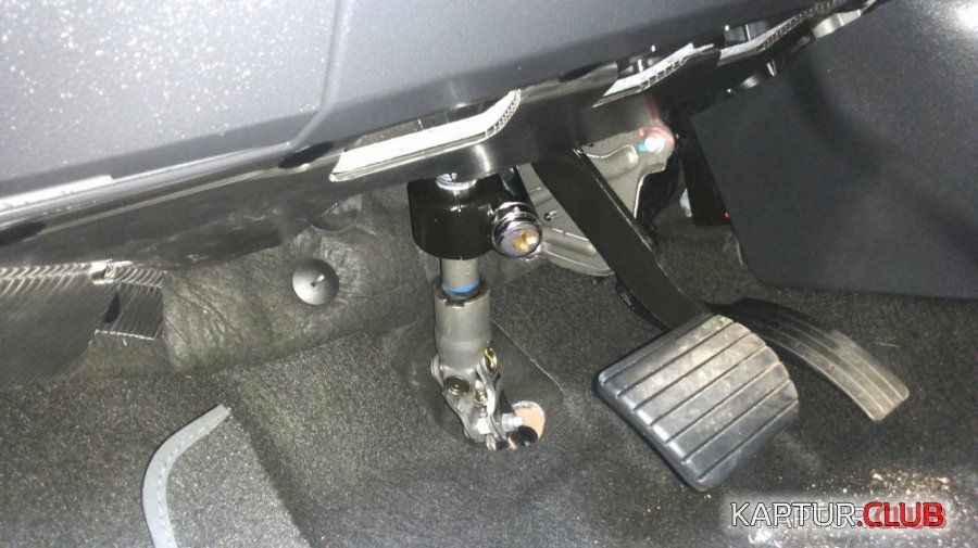

    Вал не между педалями же... Справа от вала сначала тормоз, дальше газ. Не представляю как гарант в газ может упереться...
    83,839
    207,956
    Да и не нужно ему (гаранту) упираться в газ (((
    Сам (гарант) входит между педалями (там есть крепёж , вот за него и цепляется) .
    Ну как тебе ещё объяснить то ??(
    Как и писал , у меня не совсем гарант (но такой же , почти)
    У нас так педали расположены , всё отлично блокируется .
    Руль после установки замка - вообще не крутится (ни в одну сторону)
    Вот фотка , может что поймёшь .
    Мне как то сложно объяснить , но всё отлично - по факту ))

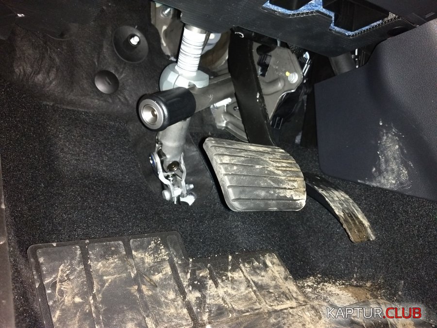

    Купил нивовский Гарант, установил без проблем. Единственный минус - ключ не двусторонний, ну эт дело привычки. Зато цена 4500 рэ.
    zzr, MrNB-Ektb, Campan and 3 others like this.
  7. Sedric
    Sedric Наш человек
    Apr 4, 2017
    1,843
    2,009
    МО

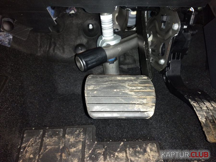

    Не низковато? Вал при ударе должен вниз уходить. В набалдашнике, кот. на вал крепится, выборка должна быть.
  8. Aqualung
    Aqualung Наш человек
    Feb 12, 2019
    159
    128
    1,6 CVT Drive
    Нормально. Выше неудобно вставлять будет. IMG_20190216_175708471.jpg | Рено Каптур Клуб Россия | Форум KAPTUR.SU
