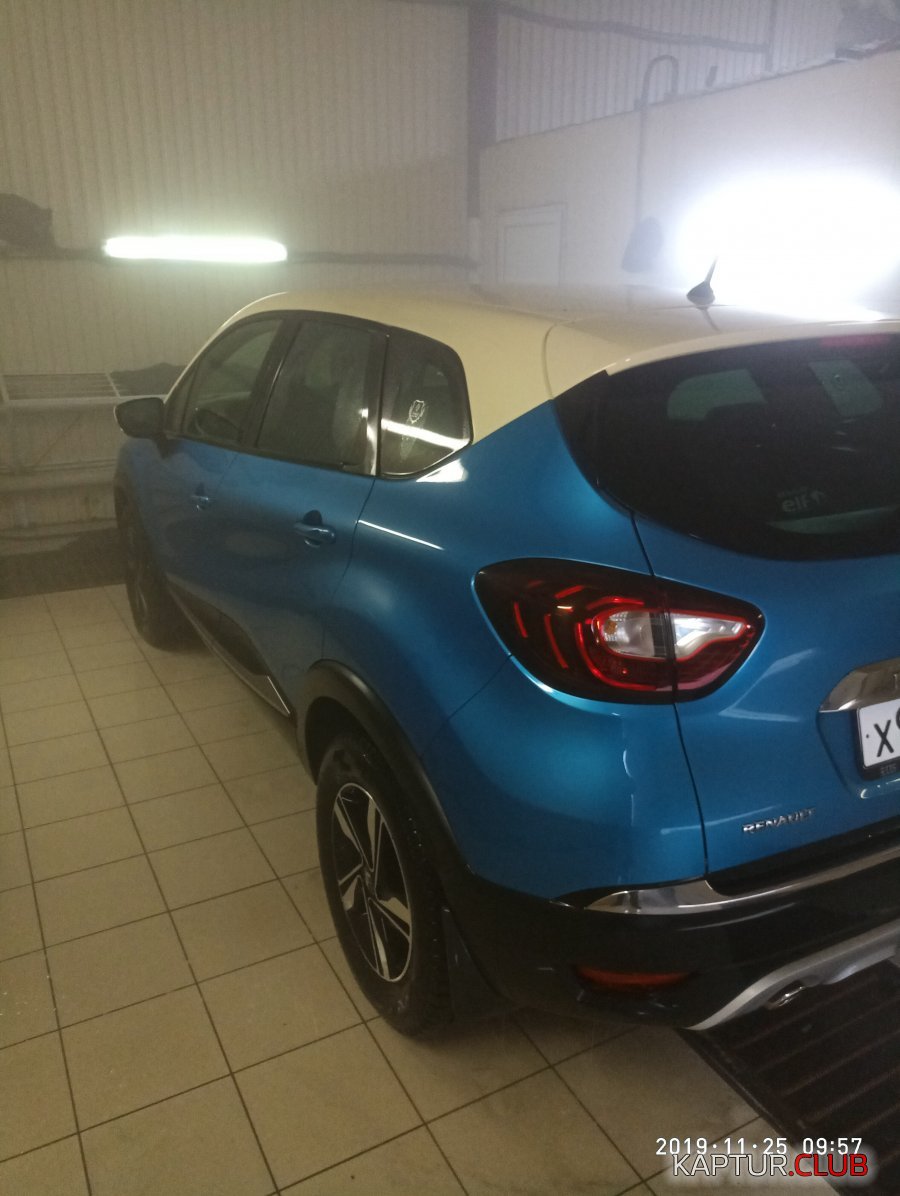

    Всем привет, сегодня сделал на конец таки это)) заехал на мойку:biggrin: цена вопроса 500 р комплекс))

    Красавец!:beach:

    СПБ, мне тоже нравится))
