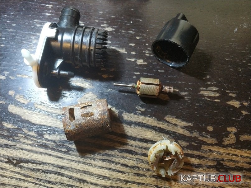

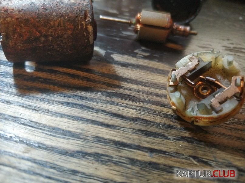

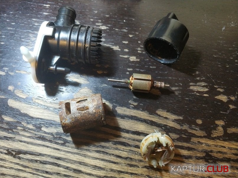

    В общем такая ситуевина - на 15000 отказал мотор омывайки - поменял - в Магазине Лада такой-же по парт номеру производителя за 860 руб в розницу - от Лады Веста .
    Решил заморочиться и раскрыть в чем причина неисправности -
    Фото труппа вам всем на обозрение.
    Короче - нет герметизации - что в старом - что в новом - она не предусмотрена .. нет резиновых колец с силиконом - тупо защелкивается пластик.
    Мотор гниет по корпусу - там вода - и при работе искра в щетках что приводит к их выгоранию в 0 - на втором фото видно.
    Т.е одноразовая вещь.
    Аналогов других производителей нет.
    От такие пироги.
