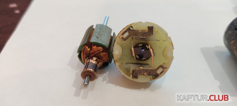

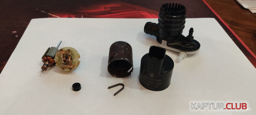

    Мой старый мотор жив, перед заменой его на новый он заработал сам (до этого молчал больше двух недель) и плескал жирной струёй омывайки на стекло. Ржави внутри было полно (на фото уже отмытый и очищенный от ржави) , щётки не сточены, коллектор впоряде - скорее всего заклинело ротор от ржави + немного льда. Сальник одевается на вал с небольшим усилием как у нового, смазки 0 . Обработаю летом преобразователем, смажу и оставлю как резерв ))))
