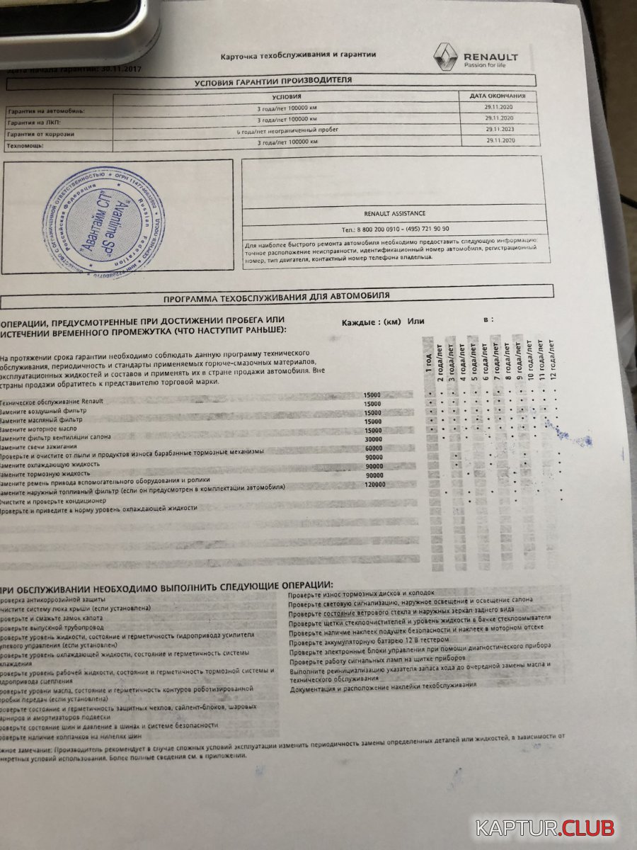

    При покупки авто, Вам должны были выдать (вместе с пакетом документов) вот такую бумаженцию: КАРТОЧКА ТЕХНИЧЕСКОГО ОБСЛУЖИВАНИЯ И ГАРАНТИИ (условия гарантии производителя)
    Вот, в ней-то и указано какое масло у вас залито в двигателе!!! (это НЕ секретная информация)
    Вот так она выглядит:

    Эта бумажка порнография ))) она не обязательна, есть сервисная книжка- инструкция в ней все указано.
