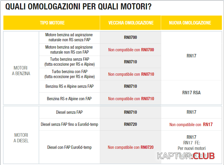

    Скриншот 21-06-2020 210136.png | Рено Каптур Клуб Россия | Форум KAPTUR.SU
    У реношников новые допуски
  4. Kos-86
    Kos-86 Наш человек
    Aug 28, 2017
    486
    633
    Сургут
    Константин
    Kaptur 1.6 CVT Style
    Это для более нежных современных моторов, для наших атмо не актуально.

    Скриншот 21-06-2020 220320.png | Рено Каптур Клуб Россия | Форум KAPTUR.SU
    Вот нашёл про допуски. Видимо скоро будут только новые.
  6. Kos-86
    Kos-86 Наш человек
    Aug 28, 2017
    486
    633
    Сургут
    Константин
    Интересно, что там с новым 1.3 по маслу, подбор кастрола почему-то вообще пишет нет у него масла для этого мотора :smile:

  7. Штакет
    Mar 5, 2017
    569
    1,344
    Балашиха, Южный
    Haval Jolion Elite 2wd
    Думаю что-то типа 5w-30 C3 с допуском Renault RN17

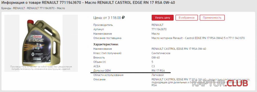

    В мой на ТО-2 неделю назад - такое 0w40:

    Кто нибудь со сторонними( производителями, брендами) маслами, ТО после смены на Кастрюлю, проходил? Не ссылаются на отмену, старых допусков Renault RN 0700/0710 на Renault RN17 RSA ? Обычно смена допусков ведет к другим требованиям к маслам, соответственно старые допуска и масла временно ( чисто формально) перестают действовать, пока другие производители не пройдут новую сертификацию .
