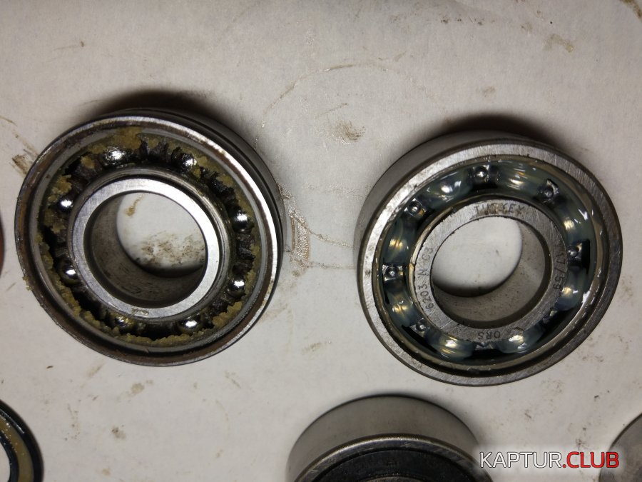

    Не поверите, но в геморном обводном ролике стоит японский подшипник. Что никак не влияет на качество его работы.
    Я как-то договорился с одним из сервисов о том, что мне подарят несколько комплектов роликов, снятых по гарантии с двухлитровых каптюров. В итоге набралось около 10-ти комплектов, из которых я извлек подшипники для своих самодельных нужд. Так вот ВСЕ подшипники обводного ролика были одинаково убиты, а ВСЕ подшипники натяжителя - в идеальном состоянии. Полные чистой смазки, без люфтов и следов проникновения грязи или воды. Так что с качеством там всё норм.
    На фото слева - подшипник обводного ролика, справа - натяжителя. И, кстати, он турецкий.

    Почему не поверю, верю. ИМХО, качество комплектующих на конвейере оставляет желать.
    Ролики, так получилось, я менял по одному. Сначала обводной ( паразитный), после замены звук убитого подшипника остался, затем ролик натяжитель. Звук ушёл.
    Видимого радиального люфта на демонтированном ролике я не обнаружил. Но, повторюсь, на рабочей поверхности были поперечные полосы наклёпа от ремня и, возможно, продуктов его износа, которые образовались за 2,5 тык. пробега.
    ЗЫ. С тоской вспоминаю ролики и ремень на Форде, пробежали 112тык., были заменены на 8 тык. ранее, чем положено по регламенту, и они не шуршали, были как новые. А тут 48тык. и опа.

    Видимо, когда обводной кончился и начал подклинивать, биение ремня прикончило и натяжной.
    Ну я 2 раза уже по гарантии комплекты менял. Пробег 60тык.

    Возможно, но обводной после снятия не имел и намёка на люфт, вращался, правда, немного туговато. Это меня озадачило, но т.к. люфта не было, а звук «катающихся в ведре шариков» остался, то виновником был назначен натяжной.
    Надо на досуге трепанацию обводному устроить.
