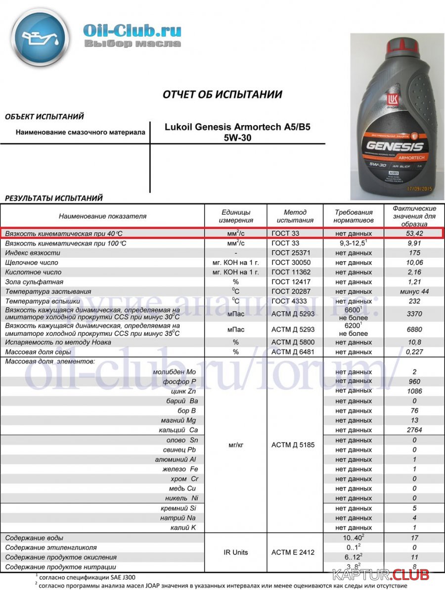

    2. Походу это только поговорка т.к. лаб. анализы говорят о другом:
    5w-30 A5/B5:
    post-2-0-32112500-1444216520.jpg | Рено Каптур Клуб Россия | Форум KAPTUR.SU

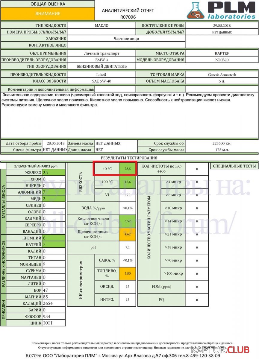

    а вот сороковка после 9500км:
    52548226_LukoilGenesisArmortech5W-40BMW320xi9500.jpg.1ebf855e1c2e4b72a98f39dd3468d2b2.jpg | Рено Каптур Клуб Россия | Форум KAPTUR.SU
    3. Смотря вязкость при 40гр. - как раз таки получается экономия совсем не на спичках если частые старт/стопы, а зимой/осенью темболее.

    2.Ну тогда спроси про эту поговорку, там где скрин анализов взял)))).Она от туда

    И ещё, на одном и том же двигателе ,результаты по отработке бывают разными.
    ЗЫ: если внимательно читать Ойл клаб
