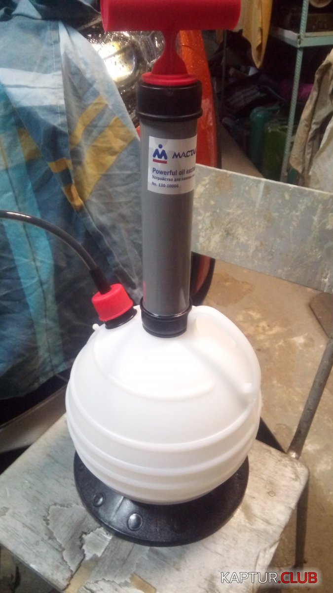

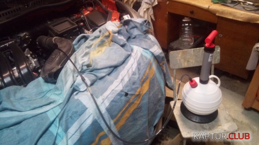

    С утречка поменял масло в дрыгателе.
    Менял с помощью летом купленной приблуды.
    Впечатлен!
    Менять можно во фраке и белых тапочках.
    Выкачало минут за пять.
    Насосик.jpg | Рено Каптур Клуб Россия | Форум KAPTUR.SU

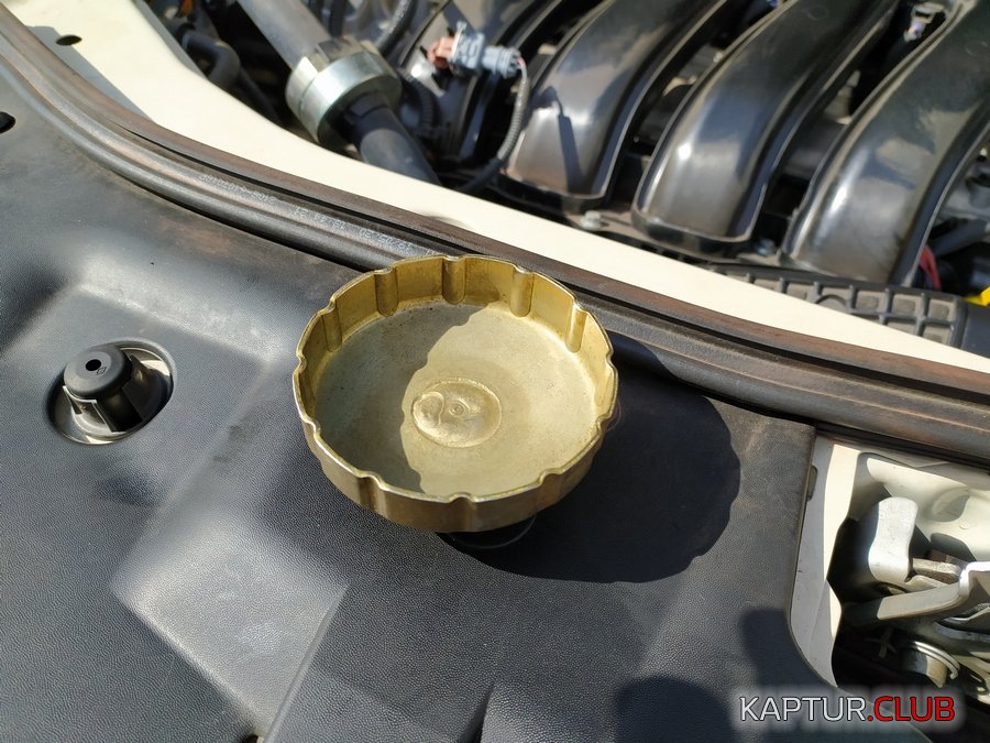

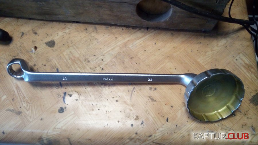

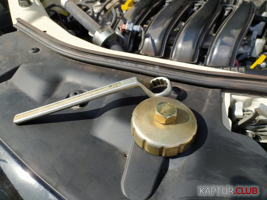

    Потом часа два возился с откручиванием фильтра.
    Жутко неудобно. Старый съёмник серповидного типа смял корпус и не смог открутить фильтр.
    Пространства для манёвра почти нет, кругом шланги и трубки.
    Пришлось идти в магазин и покупать другой съёмник.
    С ним было веселее. Открутилось сразу.
    Кстати рекомендую, очень удобный съёмник.

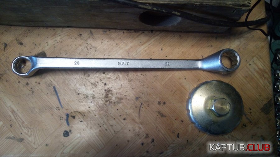

    Это ж мой любимый ключик 22/24 обрезанный! Я его весной потерял. Верни!!!
    Evgenio1965 и Sergio 34 нравится это.

    Ну да ключик только такой подойдет и рычаг подлиней можно . Был у меня , вернее есть насос такой , но что то плохо стал качать на заглушенном двигателе , а менять масло надо от аккумулятора родного , а он получается просаживается , так что приобрел вакуумник Мастак .

    За 5-7 минут аккумулятор не просядет. Мощность этого девайса меньше, чем у лампочки ближнего света.
    А в качестве рычага я использовал полудюймовую трубу длиной сантиметров тридцать. Там главное стронуть фильтр с места хотя бы градусов на 45, а дальше уже можно и без рычага. На заводе фильтры похоже закручивают на сухую, не смазывают резинку маслом, вот она и прикипает.
    Помню на своей Шнивке тоже с первым фильтром долго возился, следующие уже легче снимались.

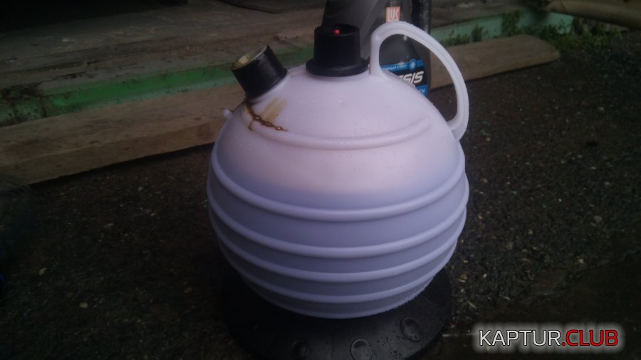

    Кстати откачалось почти пять с половиной литров.

    Вообще для питания насоса можно использовать зарядное устройство. Проблемы найти 12 вольт не вижу.

    Блин в трёх магазинах не нашёл съёмник, пришлось мастеру с помощью самоделки из цепи и такой то матери повозиться минут десять, х.з. на сборке их походу приклеивают штоли? С сандериком такая же история была там тоже м.фильтр так же извращённо установлен и по первому разу тоже без такой то матери не обошлось:crazy:
    А у капы блин какой дебил придумал датчик гур возле м.фильтра поставить и трубка тут же, точно небывалый расцвет инженерного интеллекта ё-моё и так фильтр в заднице какой то среди патрубков а тут ещё и эта подляна до кучи:diablo:
