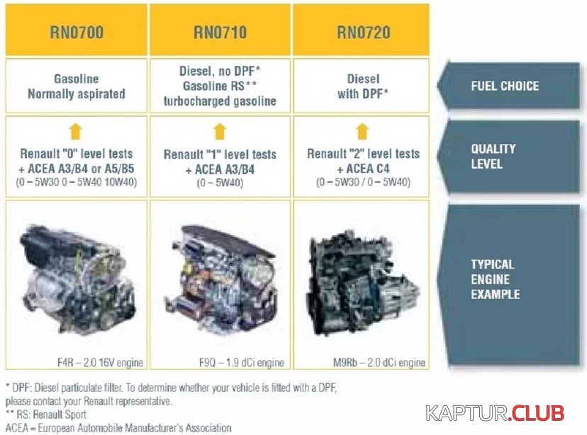

    Мануал допускает использование А5/В5. Масла А5/В5 и А3/В4 относятся к категории Full SAPS Premium, но отличаются по значению HTHS. Допуск Рено RN0710 по параметру HTHS соответствует A3/B4, но более требовательный по сульфатной зольности SA (от 0,7 до 1,0), чем А5/В5 и А3/В4. По моему мнению нужно ориентироваться на RN0710.

    828x620.jpg | Рено Каптур Клуб Россия | Форум KAPTUR.SU уже и непомню где нашёл. Вот допуски.

    RN0700 -это тот минимум при котором бензинке, нормально для живучести( ни чего с ним не произойдет)! Ну ты же не будешь держать себя на одном хлебе, тебе поди котлет и витамин подавай? ( могу ошибаться, может ты веган)))))! Так и с мотором, ему по возможности, хочется по разнообразнее,более полезно для живучести, а это RN0710 и RN0720!!!

    RN0720 не для наших моторов. А в пределы RN0710 по SA (0,7-1), еще и попадает С3 (SA не более 0,8).
