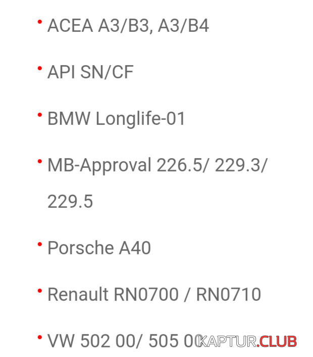

    Абсолютно нет, это допуск по H5 то же. Возможно будут допуск от сертификации 17 года, но он будет RN 17. Других допусков Рено недавало. Вот более оазвёрнуто. Кроме допуска Рено, тут же имеется допуск Поршака. У них без турбинок только самокаты остались. Допуск.png | Рено Каптур Клуб Россия | Форум KAPTUR.SU

    Я это прекрасно знаю. И не понимаю, почему Рено в 1.3 дает допуски 20 летней давности. В моторы с непосредственным впрыском нужен API SP, в крайнем случае SN+.

    Это не только Рено касаемо.Я предыдущий комент дополнил допусками, моторы Мерса заряженные АМG то же на древних допусках работают. Сие умозаключение инженеров нам неузнать никогда.
