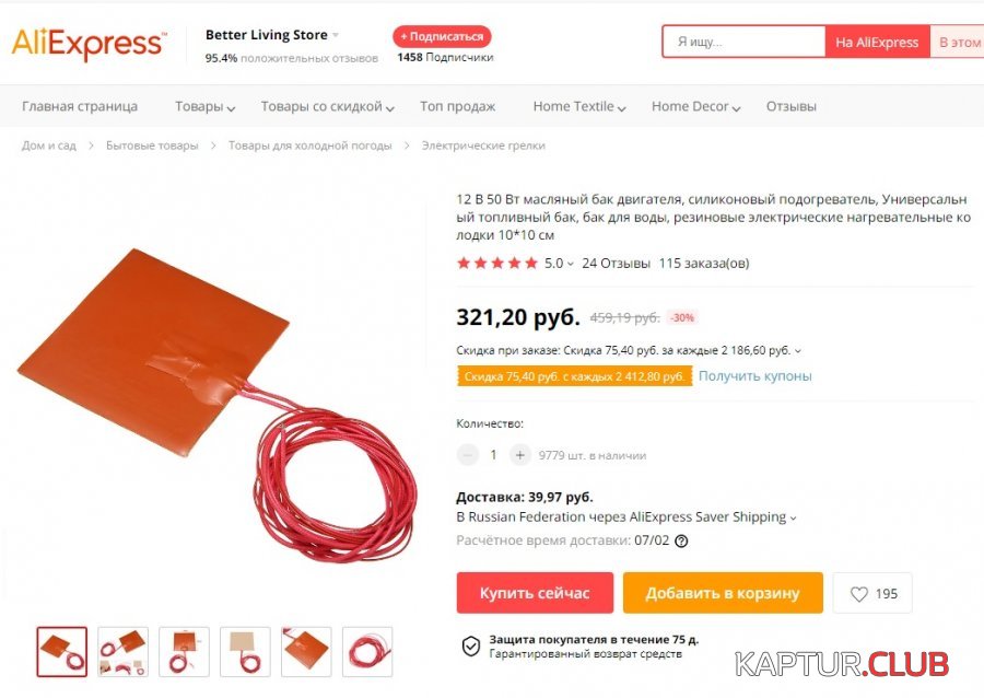

    Похожая хрень у знакомого в термокейсе для аккума в комплекте, там 2 похожих термопластины на аккум клеятся и работают на нагрев при определённой напруге и только при работающем двиге прогревая батарейку в морозы штоб заряжалась лучше.

    Думаю эту штуку лучше прицепить на масляный фильтр и на картер двигателя. И запитывать её от дополнительного аккумулятора. Ток там небольшой, чуть больше четырёх ампер, так что можно брать самый слабенький аккум. И с точки зрения пожарной безопасности это предпочтительнее.
    Минут десять хватит, что бы масло жиже стало.
    Главное, что бы в момент пуска жидкое, подогретое масло успело попасть в зазоры в парах трения, а после запуска двигатель сам начнёт греться.
    Хотел себе купить эту приблуду, но у нас нет сильных морозов, максимум градусов двадцать, да и то не каждый год.

    Ваш совет для холодных запусков. Электрокотёл 220V в помощь и при сильных морозах включать на всю ночь до утреннего запуска, масло при этом утром со щупа капает и вариатор тёплый. Езжу на 5W-40 и при минус 48-52гр., без проблем.

    При сильных морозах этого "чуда" не хватит и при 30-ти минутном включении, а далее может не хватить пускового тока АКБ. Для средней полосы России пойдёт. У нас сие (только с питанием на 220V) лепят, как вспомогательный элемент эл. котлу на 220V.

    Это чудо для ваших краев конечно же не подойдет. Для вас решение проблемы это паяльная лампа. )))) А для средней полосы самое то.
