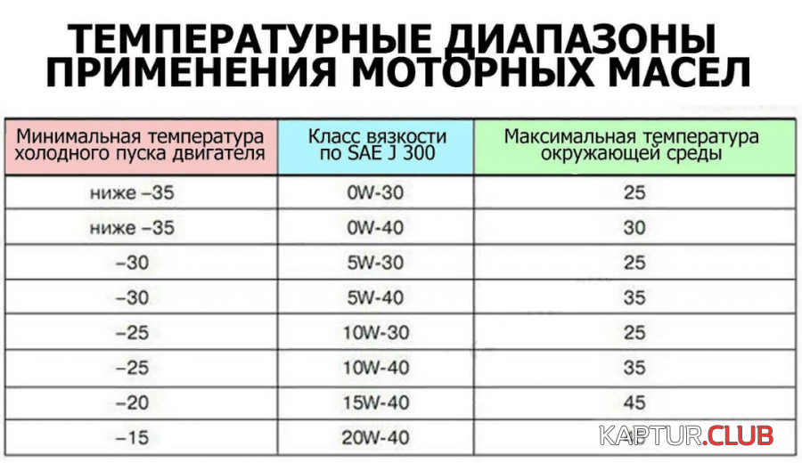

    Вот,на всякий случай таблица применения масла по вязкости в зависимости от наружной температуры.
