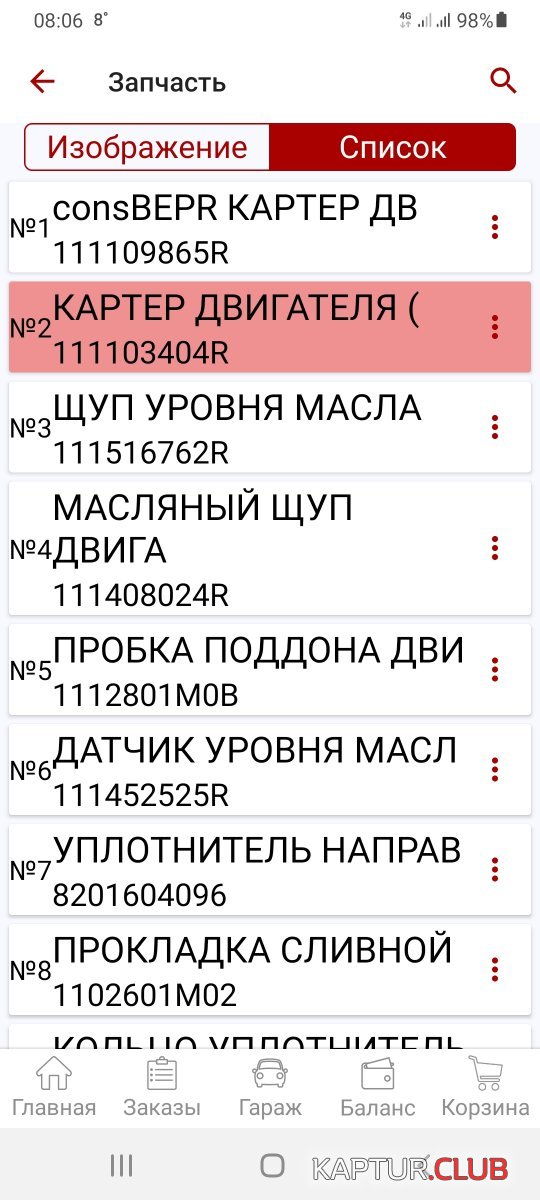

    А давайте сравним номера поддонов по вин номеру?
    Мне выдаёт 111103404R

    А номера щупов одинаковы? По скрину два номера предлагает.

    По скрину номер 3 это трубка щупа, а сам щуп номер 4.
    Номер щупа 111408024R на скрине такой же, значит тоже мимо.
    И номера трубочек совпадают.

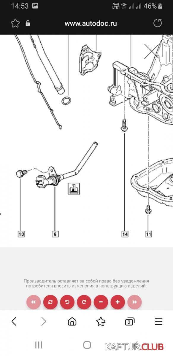

    В каталоге еще датчик уровня масла есть, что вообще интересно, не разу про него не видел упоминаний, под номером 6.
    111452525R
    Screenshot_20220522-145358_Samsung Internet.jpg | Рено Каптур Клуб Россия | Форум KAPTUR.SU

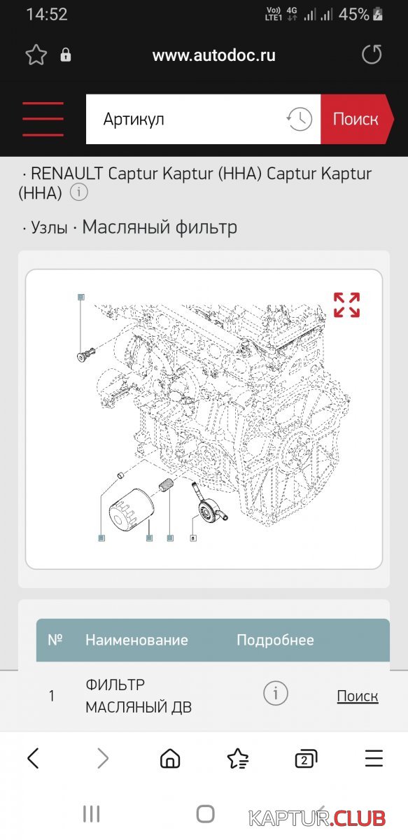

    До кучи нарисован теплообменник, но номера нет на него, вообще странный каталог этот в автодоке.
    Screenshot_20220522-145255_Samsung Internet.jpg | Рено Каптур Клуб Россия | Форум KAPTUR.SU
