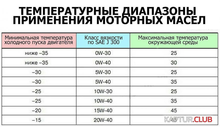

    Меньше верьте таким картинкам, это чушь.

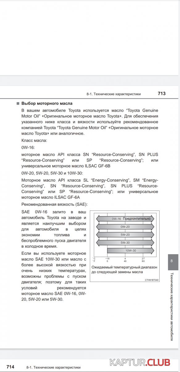

    В руководство по эксплуатации, тот факт, что российский офис не смог родить нормальное руководство для каптюра, это уже частный случай. Лучше всего конечно на ойл клуб пойти просвещаться, но это много времени займёт.
    Если в двух словах, нет ограничений по верхней температуре окружающей среды при эксплуатации масел, как утверждает картинка выше.
    Для примера скрин нормального руководства. В руководстве для Арабских Эмиратов вязкости точно такие же. Так что 0w16 даже для них не жидко.
