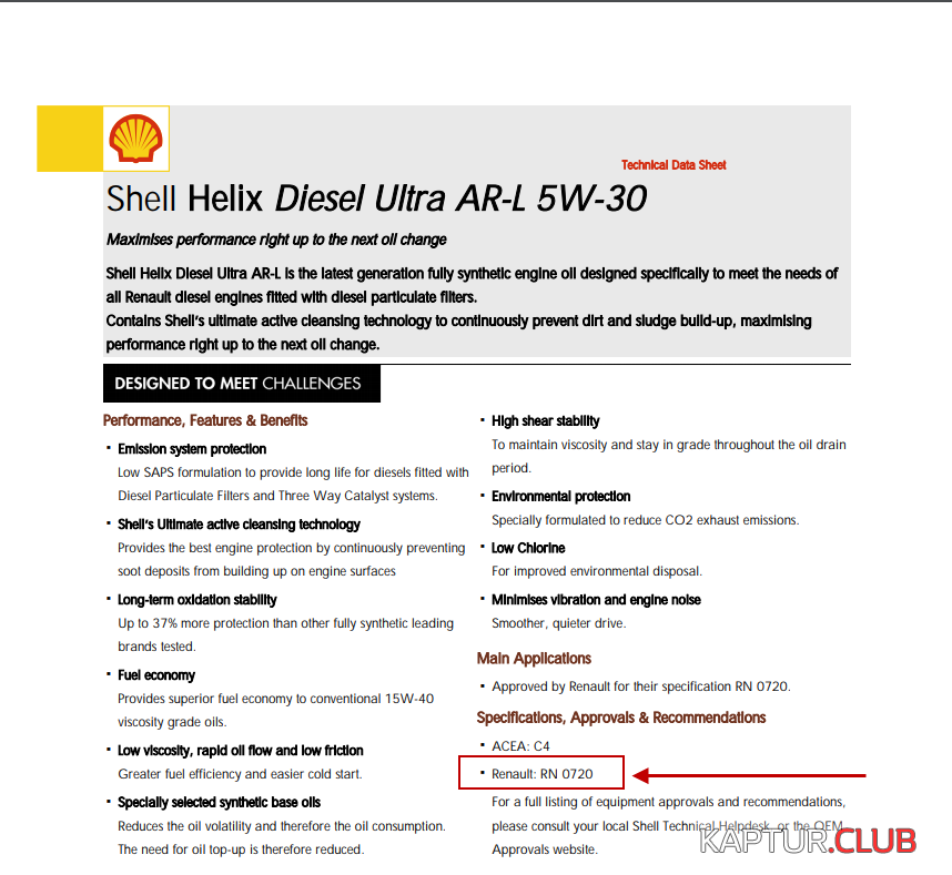

    На кой чёрт вам RN 0720 ?? Оно для двигателей с сажевым фильтром и наддувом, короче, для дизелей в первую очередь, вроде G9U у Рено.
    Наш допуск: RN 0700.
    Если настаиваете, то вот тут допуски Shell Helix Ultra:
    http://www.shell-livedocs.com/data/published/ru/f5cf7ec3-74cc-4dc0-8d8c-c824406267ed.pdf
    Среди них RN 0700 и RN 0710.
    720-ого там нет, для 720-ого у Shell есть другое масло, называется Helix Diesel Ultra AR-L 5W-30, правда на официальном сайте Shell-а найти его не могу, то ли его нет, то ли оно какое-то специфическое, что тоже вполне вероятно, потому что из допусков, кроме RN 0720 у него ничего нет:
    Shell.png | Рено Каптур Клуб Россия | Форум KAPTUR.SU
