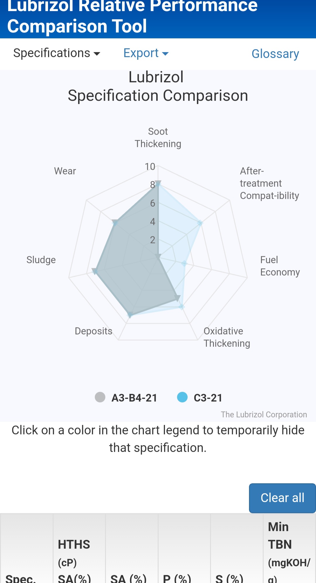

    Нужно исходить из условий эксплуатации, где то одно в плюсе, где то другое
    Тоже подойдёт, я с 2012г. на всех своих автомобилях на С3, бензин 95-100.

    А почему С3? Чем оно лучше?

    На это даёт ответ паутинка Lubrizol (online.lubrizol.com) , недостаток один малозольные хуже переносят бензин плохого качества, у нас лет 15 не встречал.
    https://504507.ru/garage/oiltest/16-oil-specification-comparison.html, попробовал перейти, не доступно, наверное санкции:blush:

    Судя по паутинке С3 по всем показателям лучше A3 и A5, что рекомендует рено. Почему тогда пишут, что С3 надо чаще менять, чем А3 и А5?
