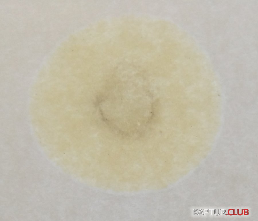

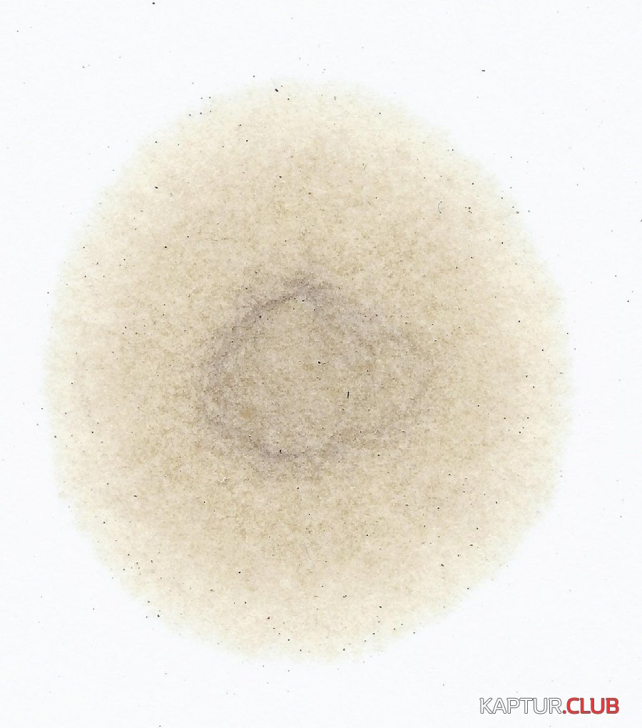

    ELF Evolution 900 SXR 5W-40.
    Накатал на этой замене масла уже 7500 км, 260 м/ч. По капельной пробе живее всех живых, до трехсот точно можно катать.
    Было бы неплохо сравнить, как на одинаковых движках срабатываются масла разных производителей.
    Выкладываю свою пробу, у кого моточасы аналогичные и другое масло - велкам.

    Технология взятия капельной пробы.
    1. Жду 5 минут после глушения движка, чтобы масло стекло в картер.
    2. Бумагу использую офисную, в данном случае - Сапоп.
    3. Быстро достаю щуп и жду, пока капля упадет на бумагу. Щуп держу на расстоянии 10-20мм от бумаги, чтобы не чиркнуло случайно, и чтобы брызги не разлетались. Если не капает, можно еще раз окунуть щуп. Если совсем не хочет капать, то аккуратно коснуться бумаги кончиком капли и пару-тройку секунд подержать.
    4. Сушу в офисе сутки +-2часа.
    5. Сканирую при разрешении не менее 1200 без обработки.
