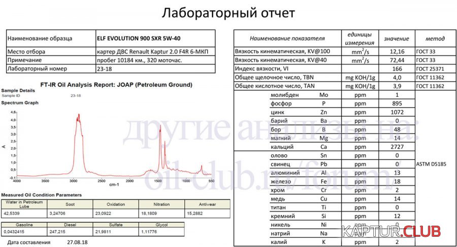

    Я недавно поменял масло на 10000, слил Эльф, залил Мотрио.
    Часть слитого Эльфа была отправлена в лабораторию на анализ. По анализам отработки точно могу сказать, что Эльф - очень хорошее и крепкое масло.

    А поподробнее о результатах анализа?

    Но надо понимать, что 320 м/ч - это практически предел для этого масла. Поэтому никакой речи о заменах каждые 15000 км в городских условиях эксплуатации и быть не может, иначе все загрязнения потихоньку начнут откладываться на стенках.
    Сказки о том, что ПАО-шмао-эстеры-гтлы можно менять через каждые 20-30ткм лучше оставить сказочникам, поскольку присадочные пакеты в них обычные, легковые. И вряд ли будут работать больше 350 м/ч.
