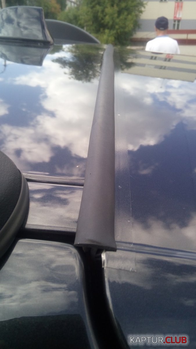

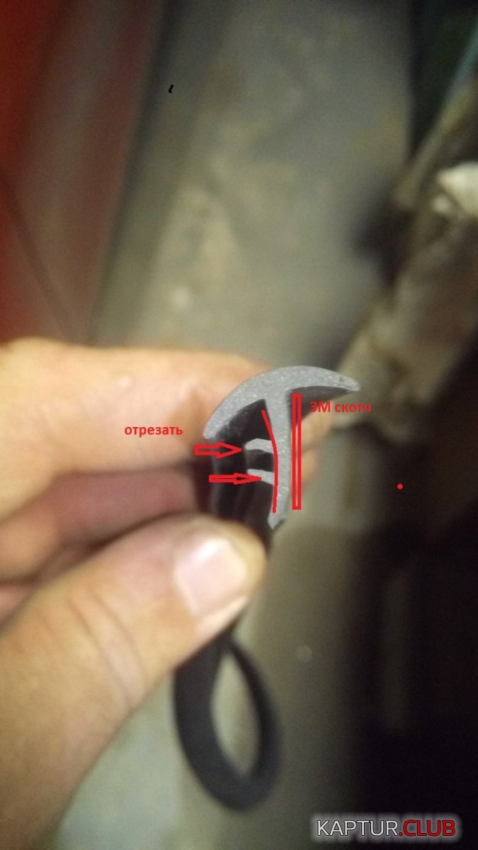

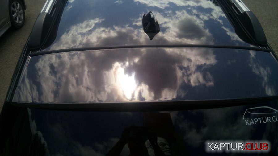

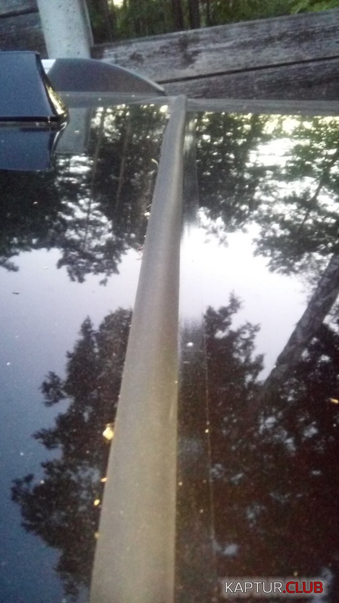

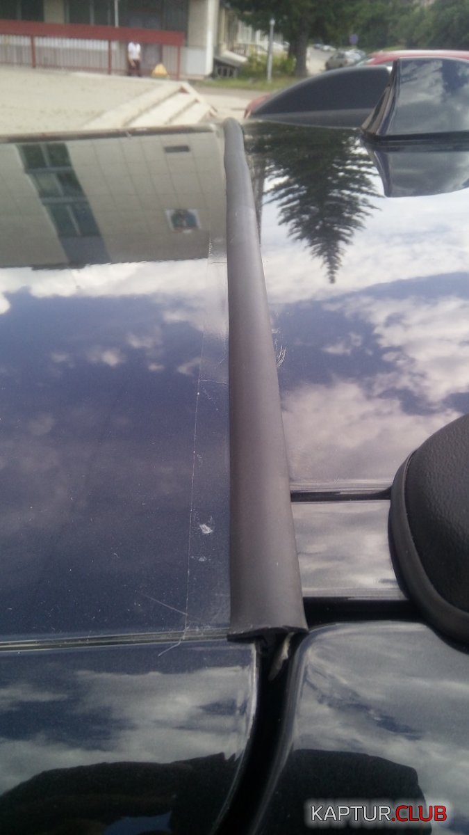

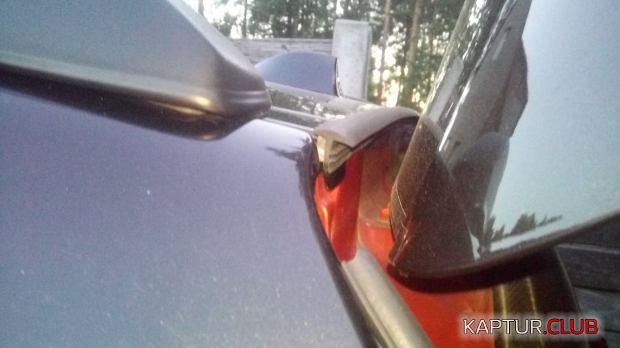

    Нет не у всех . Я так загнул край багажника на Понтиаке вайбе . На Дастере уже с новья проклеил уплотнитель и снега вообще не было. На Каптуре П образный уплотнитель не пойдет , пришлось заказать на Алли резинку , край обрезать и проклеить 3М скотчем. Ниже по задние фары тоже проклеил П уплотнитель и у меня снега вообще нет в багажной нише ни где.
