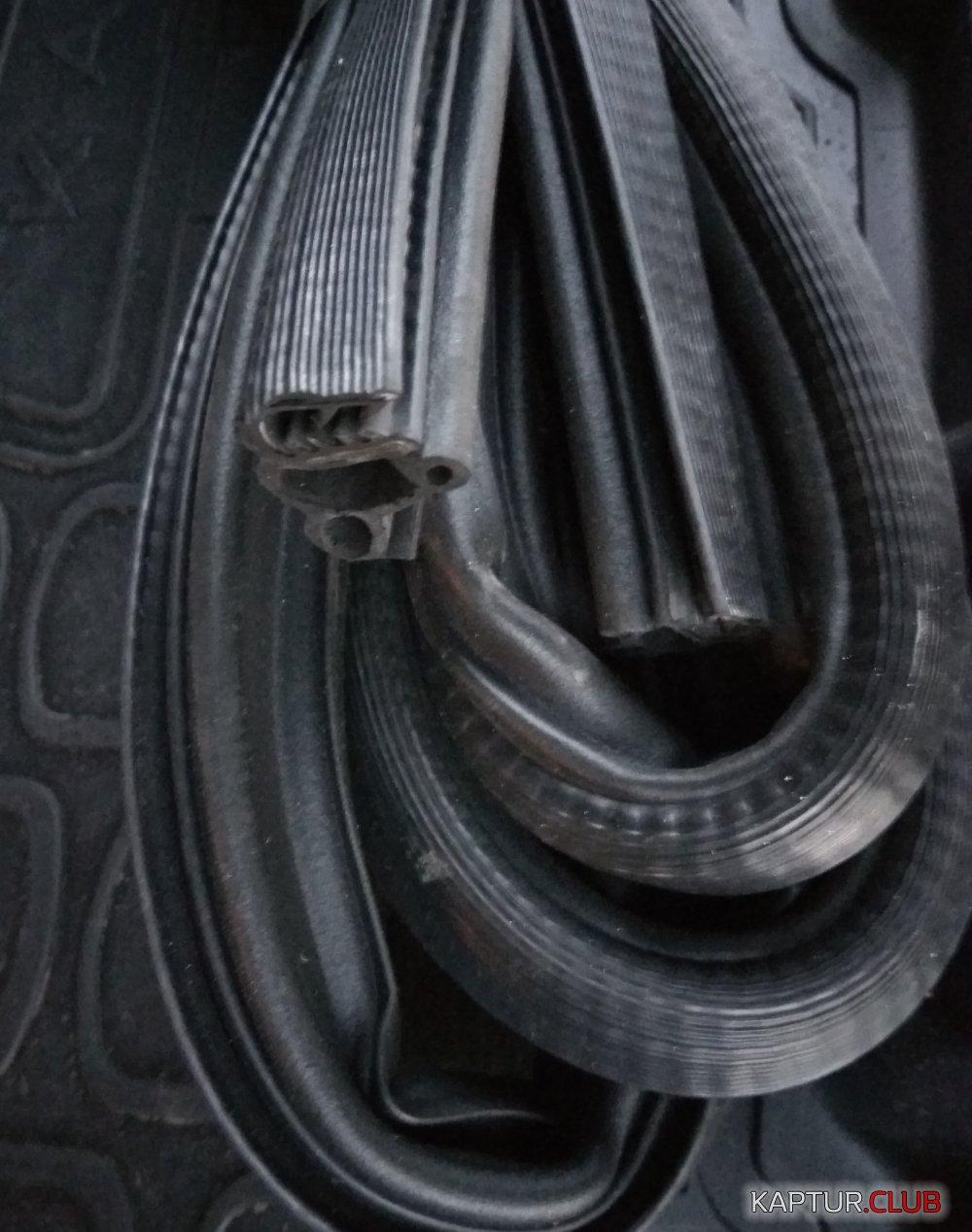

    Уплотнитель под капот

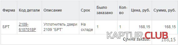

    Купил уплотнитель передней двери от ВАЗ 2109 (по умному - БРТ - 2109-6107018Р - Уплотнитель двери 2109 "БРТ") для засовывания под капот с целью создания барьера для всякой фигни, летящей от впереди идущих фур, .
    Уплотнитель.jpg | Рено Каптур Клуб Россия | Форум KAPTUR.SU Заказ.jpg | Рено Каптур Клуб Россия | Форум KAPTUR.SU
    Не скажу, что у меня под капотом очень грязно (но и не чисто), купил больше из соображений "мужики ставят, значит и мне пригодится". К тому же цена смешная до умопомрачения и, даже если я передумаю или испоганю в процессе установки, то не сильно обеднею.

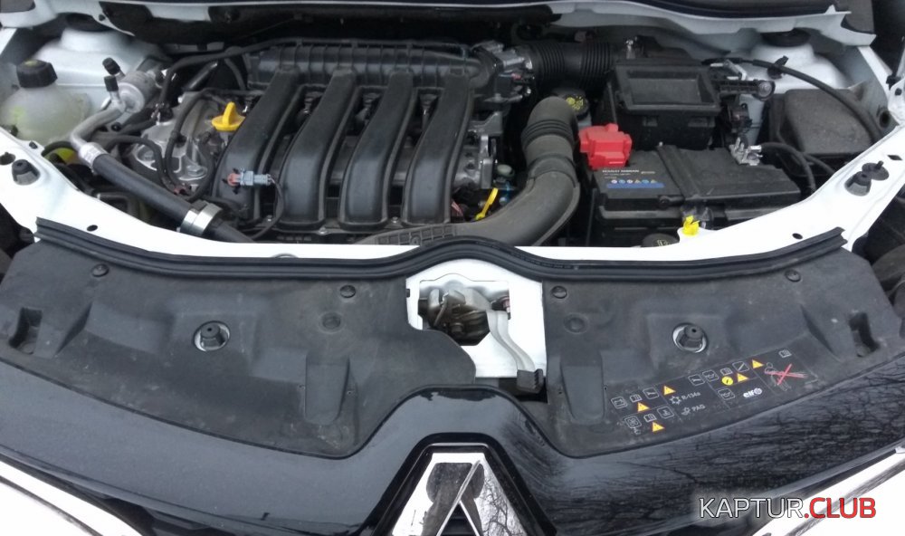

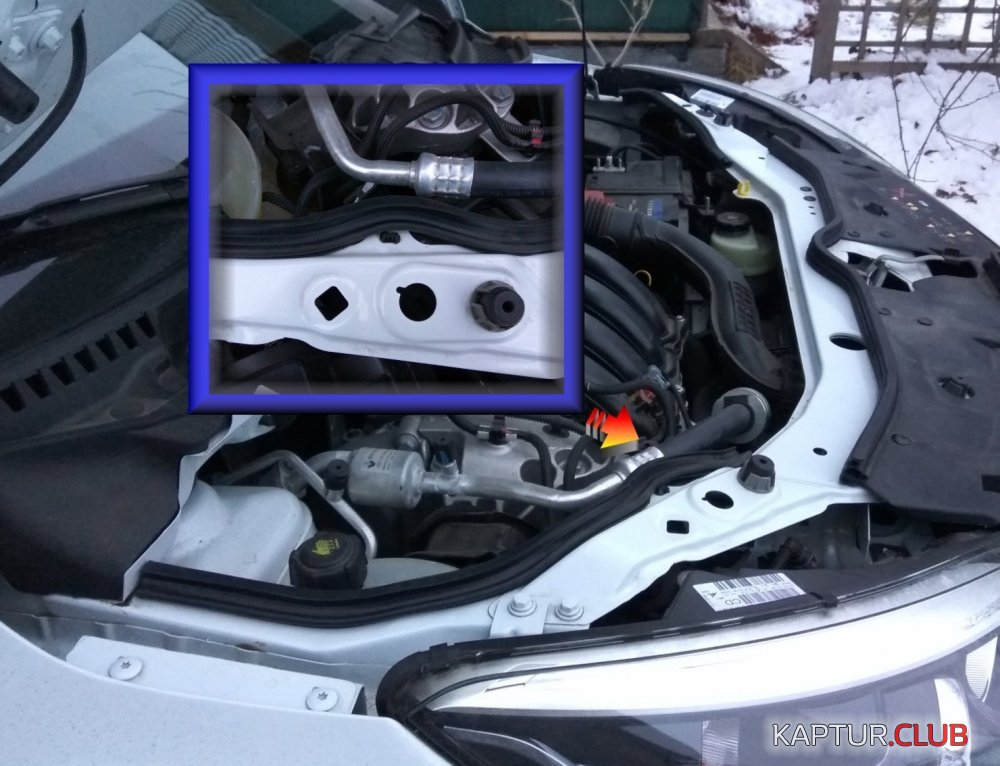

    Основную часть ставил по примеру @Ky6uk (на драйв когда-то ссылка пролетала).
    То есть уплотнитель был засунут под пластиковую накладку с предварительно ослабленными торексами

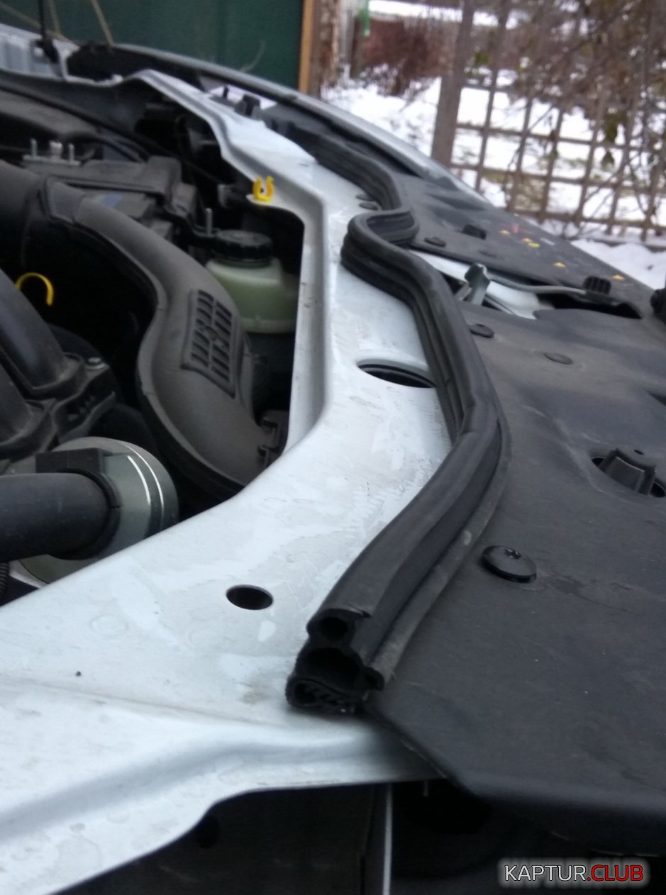

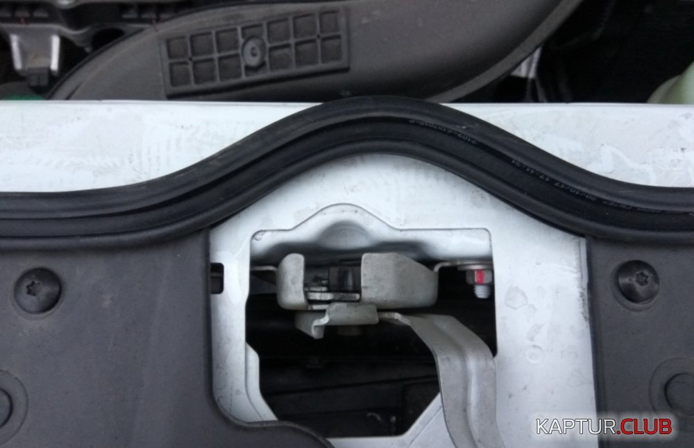

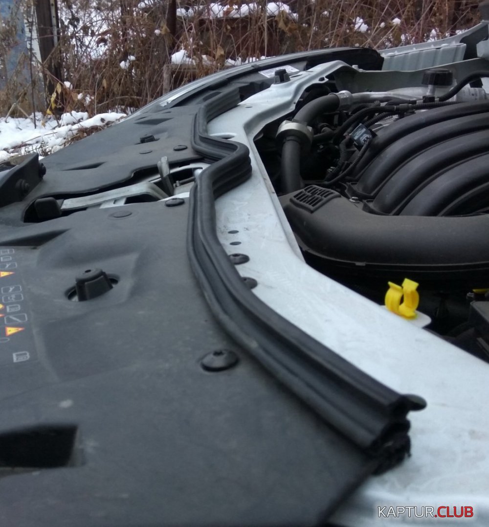

    01Front.jpg | Рено Каптур Клуб Россия | Форум KAPTUR.SU 02FrontFromLeft.jpg | Рено Каптур Клуб Россия | Форум KAPTUR.SU 02FrontFromRigth.jpg | Рено Каптур Клуб Россия | Форум KAPTUR.SU 03FrontCurve.jpg | Рено Каптур Клуб Россия | Форум KAPTUR.SU
    Эта часть вышла очень даже художественно - не приглядываясь, можно подумать, что это штатный уплотнитель. Около замка решил выгнуть уплотнитель как в оригинале, хотя припоминаю тут исследования на тему отсутствия необходимости таких прогибов.
    А дальше начался колхоз 80-го левела.
    Не думаю, что это сильно функционально, но мои еврейские корни не оставили мне выбора, и я начал приделывать остатки уплотнителя везде куда они влезли.

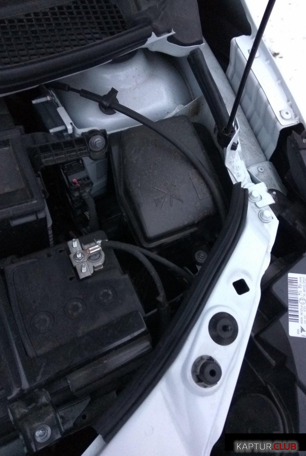

    А влезли они слева и справа:
    04LeftParts.jpg | Рено Каптур Клуб Россия | Форум KAPTUR.SU 05RightParts.jpg | Рено Каптур Клуб Россия | Форум KAPTUR.SU
    Причем слева совсем не художественно вышло.... Не пойму, вроде в оригинале нет такой штукенции, мешающей проложить уплотнитель... Ну да ладно, чай не отпадет....

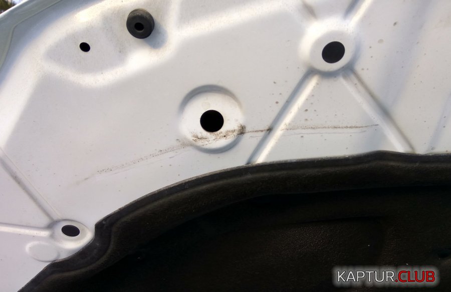

    Всё упорно забывал промазать селиконом свое творение.
    Дошли руки, смазал - не прошло и двух месяцев.... блин... ровно два и прошло :smile:

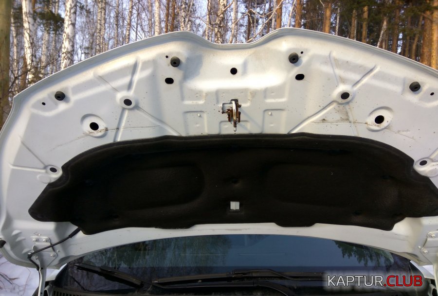

    Уже после того как смазал, засёк следы от уплотнителя на внутренне стороне капота.
    СледыОтУплотнителя1.jpg | Рено Каптур Клуб Россия | Форум KAPTUR.SU СледыОтУплотнителя2.jpg | Рено Каптур Клуб Россия | Форум KAPTUR.SU
    Следы, конечно, есть, но ничего критичного я в них не вижу. Намазюкано черным, на потертости не походе. Во всяком случае краска не страдает явно.
    Цена вопроса: 168 рублей 15 копеек.

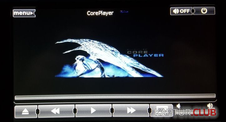

    Поставил. Вроде успешно. Времени посмотреть особо не было - покурить выходил с работы до машины. Домой поеду - посмотрю что там и как.
    Пока скин штатный видеоплеера мне и понравился и не понравился одновременно. Понравилась кнопка "Выключить". Не понравилось отсутствие кнопки "Открыть файл" - через меню вверху уж больно геморно, а правая нижняя кнопка вместо открытия файла (как я думал) выносит в основное меню
    CorePlayer.jpg | Рено Каптур Клуб Россия | Форум KAPTUR.SU

    Дима, в этом плеере немного по другому кнопки, самая нижняя левая выбор файлов.

    Не, у меня она выносит на главный экран :sad:
