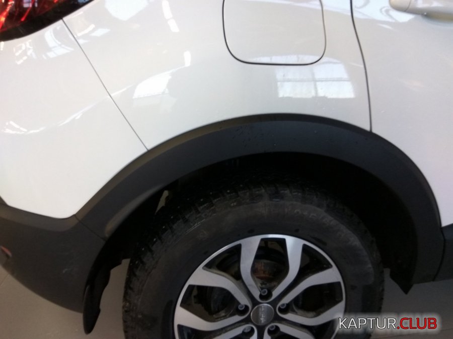

    Фигушка на пластиковом обвесе
    Сейчас разглядывая фотки с ТО-0 нашел то, что живьем даже не замечал.
    На пластиковом обвесе над задним колесом есть оригинальнейший ... не знаю как его назвать.... пусть будет выступ
    Крыло.jpg | Рено Каптур Клуб Россия | Форум KAPTUR.SU
    Интересно каково его назначение? Что-то я сомневаюсь как в том, что это чисто дизайнерская фича, так и в том, что эта фича может как-то влиять на аэродинамику в части, например, забрасывания задка грязью.
    Но вообще эта фигушка мне определенно нравится :smile:

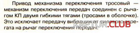

    Честно, могу только предположить. Прошлая машина тоже была на ручке, но с кулисой на тросах, и никаких вибраций не было и в помине. У каптюра не знаю пока, не было необходимости разбирать. Но не удивлюсь, что связь рычага и КПП на жесткой тяге. Тогда такое поведение вполне в духе конструкции.
    UPD. Ан нет, индейский дом "фигвам". В имеющейся на форуме мурзилке вот:
    Безымянный.jpg | Рено Каптур Клуб Россия | Форум KAPTUR.SU
    Короче, УВТ :smile:
