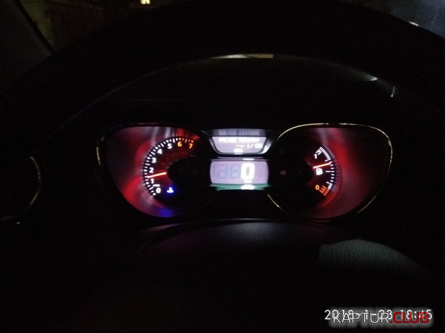

    Глюк со светом
    Мало того, что я разозлился на Рено за скрежет ШРУСов в поворотах, так еще и сев вечерком в машину, заметил, что в темное время суток в режиме "Авто" у меня не включился ближний свет.
    ГлюкСоСветой.jpg | Рено Каптур Клуб Россия | Форум KAPTUR.SU
    По фотке видно, что темно и ни габариты, ни ближний свет не включился.
    Да и по времени 18:45 видно, что на Урале в это время уже совсем не солнечно....
    Более того, перезапуск машины результатов не принес.
    Пришлось включать свет ручками и ехать так. При этом я время от времени втыкал "Авто", фары тут же потухали и я возвращал их в ручном режиме. Авто заработало только после того, как я выехал на сильно освещенный участок. Если вдуматься, то получается вообще бред какой-то: в полной темноте датчик темноты не видел, а как на него посветили - просёк что темно :smile:.
    Надо будет потестить, когда еще раз глюканет, попробовать посветить на датчик света фонариком (у кого так же глюканет - у многих со светом чудеса иногда вылазят - попробуйте на датчик посветить для эксперимента) .
    P.S. Я, лично, переживу сей факт - просто глазами увижу, да и место не освещенное было. Но вот супруга моя (каптюровод основной), выезжая вечерком в таком режиме от дома по освещенным улицам - не заметит и поедет до первого ДПСника или того хуже до первого, кто ее на дороге не заметит.... В общем Рено очень не хочет нравиться мне....
