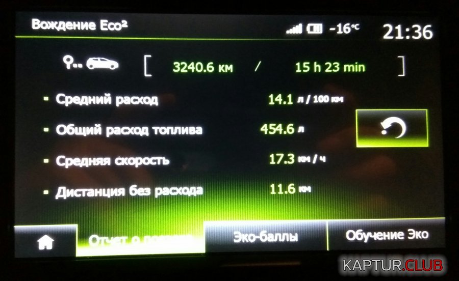

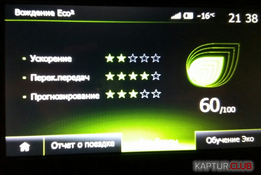

    Занятно... Почему-то сбросились показатели экономичности вождения. В меню Есо2 оьнулились баллы, средняя скорость, время в пути и дистанция без расхода..
    IMG_20180126_214032.jpg | Рено Каптур Клуб Россия | Форум KAPTUR.SU IMG_20180126_214503.jpg | Рено Каптур Клуб Россия | Форум KAPTUR.SU
    Причем не на 3000, а где-то неизвестно когда после..
    P.S. Теперь математику совсем бесполезно использовать.
    Дополнение 29.01.2018
    Кстати, теперь у меня средний расход железно 14.1, как бы я не ездил. Я еще не уверился, но, кажется, это какой-то косяк в ПО - после сброса я проехал максимум километров 300 и даже на 3000 день пенсионерской езды менял средний расход. Теперь 14.1 и стоит как вкопали
