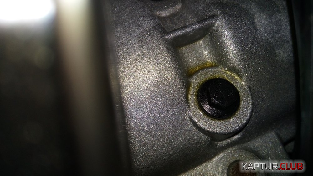

    Обнаружилось "запотевание" масла вокруг болтов клапанной крышки. Сегодня ОД посадил эти болты на герметик. Сделали по гарантии.
    Сказали наблюдать - могут появиться течи масла из-под прокладки клапанной крышки. Они заметили небольшие следы масла, но делать ничего не стали, так как гарантийный инженер велел ждать, когда будет больше масляных потеков, а то завод не оплатит работы. А работы там о-о-очень дорогостоящие, потому что, оказывается, что при замене прокладки клапанной крышки по технологии требуется произвести также и замену ремня ГРМ. Во как!

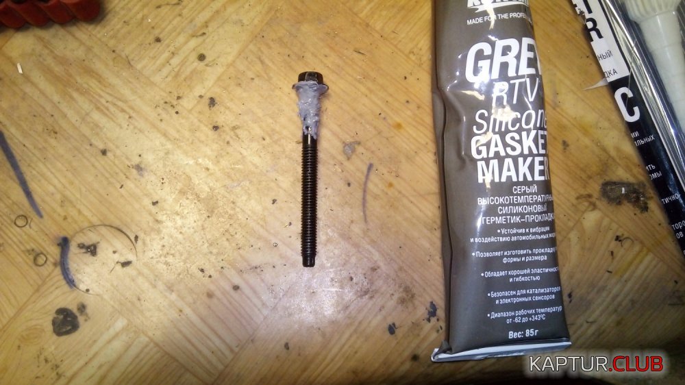

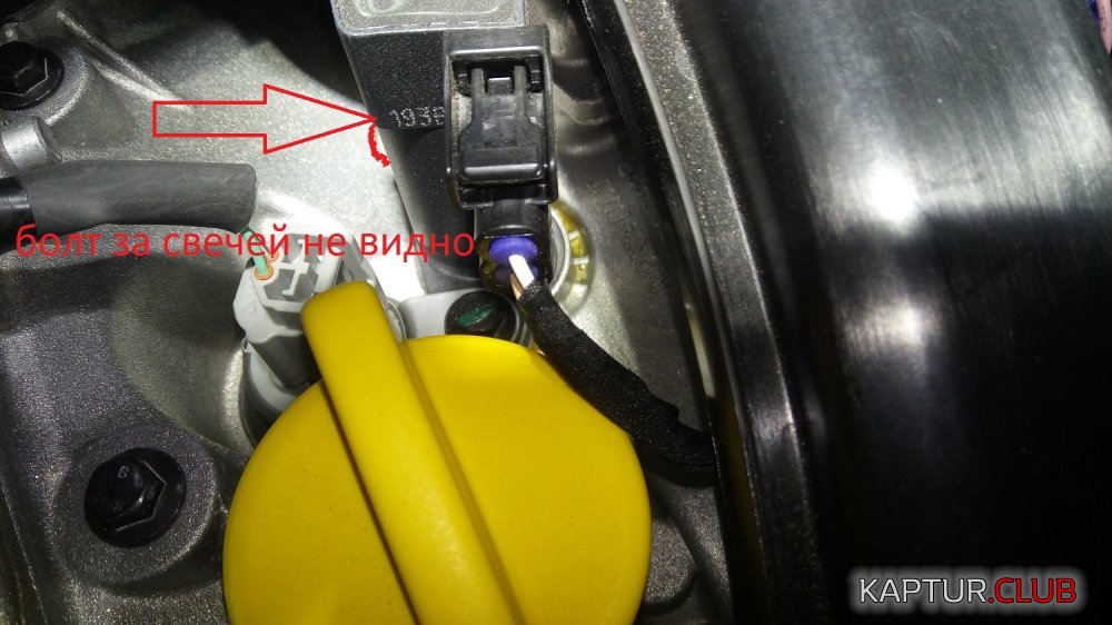

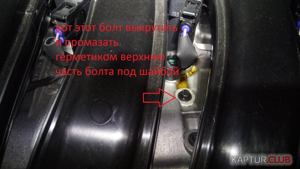

    Нам бы фото , а то мы неверующие . Шутка !! У меня тоже мокрили болты 3 штуки герметиком промазал сейчас сухо . А фото интересно посмотреть где это прокладка стоит.

    Сказали, что сделали герметиком все 8 болтов. Масла у болтов было больше раза в 2, чем у Вас. Прокладка немного пониже, ее малость видно.
    Мастер сказал, что в принципе, если масло потечет из-под прокладки (а это очень вероятно, т.к. немного уже есть течь), то будет запах подгоревшего масла. Сразу ехать к ним - фотографироваться.
    Ремень ГРМ они будут вынуждены также заменить бесплатно, т.к. положено по технологии. Еще сказал, что тем самым я могу дольше положенного ездить до следующей регламентной замены ремня ГРМ. Но я как-то не обрадовался особо, потому что не известна степень криворукости конкретных сервисменов.
    P.S. Сейчас вот подсказали, что там не прокладка - крышка просто на герметике, оказывается. Но сути дела это не меняет.
