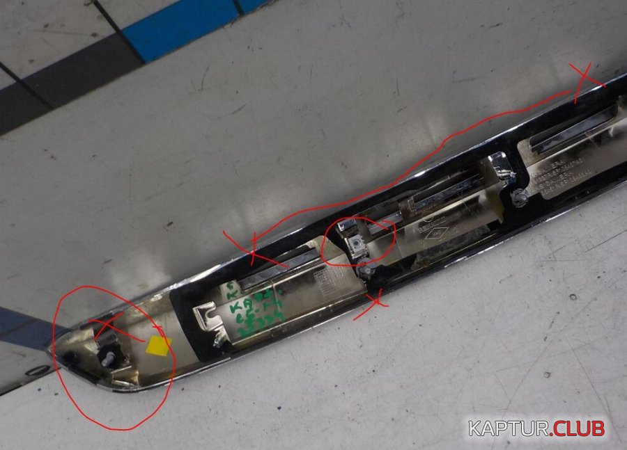

    На 6 год владения при открытии багажника накладка осталась в руках.
    Был конечно мороз и чуть примерзло всё, но усилие практически при открытии не прилагал.
    Крепления к кузову конечно не ахти. Особенно крайние - просто плассмаска толщиной 3 мм. И две точки крепления к основной "сабле".
    Новая примерно 11тыщ. стоит и ждать 30-60 дней.
    Авито, разборки 3500 и выше, но все уже с ломаными креплениями.
    Фото с инета взял. Отметил места крепления и где сломалось.
    В общем печаль, тоска.
    Отвалившиеся части дихлорметаном склеил и прошелся по стыкам содой с суперклеем. Получилось монументально.
    Будьте осторожны :smile: Эта накладка не сильно предназначена для открытия за неё. Кнопочку нажали, а открывать за кромку багажника.

    За 5 лет владения как-то ни разу не возникало желание использовать её для открытия багажника. Кнопку нажал, чуть вверх за эту же кнопку подтолкнул и дверь открыта...

    Я несколько раз "дергал" за нее, тоже показалась хлипковата.
    Видимо из-за этого, что она "гуляет" при ее использовании, в местах ее прилегания к двери, сверху, появляется коррозия.

    Коррозии там не было и даже потертостей. Там прокладка есть между кузовом и накладкой.

    За 8 лет владения даже не задумывался за что я там дергаю. Теперь посмотрел, да, оказывается именно за накладку. Ничего, все цело.
